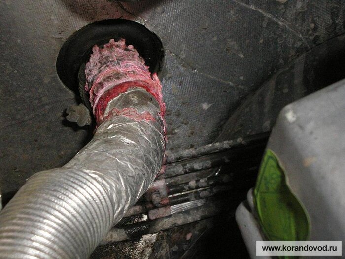

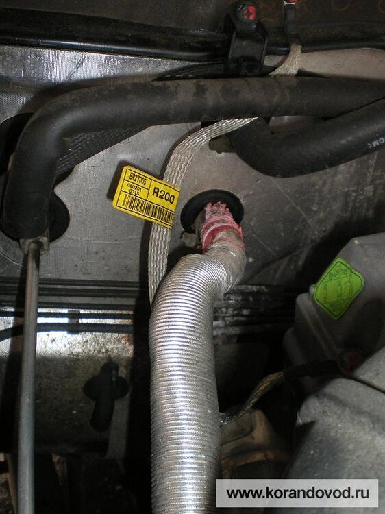

LeGo Опубликовано 14 февраля, 2009 Опубликовано 14 февраля, 2009 Уходит антифриз! Нашел где: магистраль от двигателя в железной гофре уходит в салон (по ходу это горячий антифриз на печку. Возможный способ решения: Там под железной гофрой идет обычный резиновый шланг, который надет на штуцер в месте где уходит в салон дальше магистраль, и чудики на заводе хомуты затянули не на резиновый шланг, а сразу и на железную гофру... надо правильно снять и затянуть на резиновый шланг.
