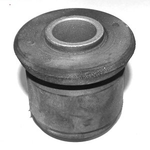

АлександрК Опубликовано 4 июня, 2013 Опубликовано 4 июня, 2013 Пришло время менять сайлентблоки верхнего рычага передней подвески(Корандо D 2,3 1998 г.в.) Купил сеи резиновые изделия вобщем после визуального осмотра рычага, решил что поторопился, такое впечатления что сайлентблок верхнего рычага на моем карандаше с внешней металлической обоймой. Я прав? или это не обойма а шайба? Если прав то взаимозаменяемы ли в таком случае эти сайлентбоки? Снять, разобрать, посмотреть чревато простоем, что в моем случае не желательно. Кто сталкивался внесите пожалуйста ясность.
ASA Опубликовано 4 июня, 2013 Опубликовано 4 июня, 2013 Пришло время менять сайлентблоки верхнего рычага передней подвески(Корандо D 2,3 1998 г.в.) Купил сеи резиновые изделия вобщем после визуального осмотра рычага, решил что поторопился, такое впечатления что сайлентблок верхнего рычага на моем карандаше с внешней металлической обоймой. Я прав? или это не обойма а шайба? Если прав то взаимозаменяемы ли в таком случае эти сайлентбоки? Снять, разобрать, посмотреть чревато простоем, что в моем случае не желательно. Кто сталкивался внесите пожалуйста ясность. Нет, внешней обоймы на них нет, на фото они самые. Менял пару раз нужен пресс, очень тяжко заходят.

АлександрК Опубликовано 4 июня, 2013 Опубликовано 4 июня, 2013 Пришло время менять сайлентблоки верхнего рычага передней подвески(Корандо D 2,3 1998 г.в.) Купил сеи резиновые изделия вобщем после визуального осмотра рычага, решил что поторопился, такое впечатления что сайлентблок верхнего рычага на моем карандаше с внешней металлической обоймой. Я прав? или это не обойма а шайба? Если прав то взаимозаменяемы ли в таком случае эти сайлентбоки? Снять, разобрать, посмотреть чревато простоем, что в моем случае не желательно. Кто сталкивался внесите пожалуйста ясность. Нет, внешней обоймы на них нет, на фото они самые. Менял пару раз нужен пресс, очень тяжко заходят. Ясно вижу ось->гайку->шаибу->рваное "ухо" сайлентблока->мет. толи втулку толи обойму->рычаг, есть ли вероятность что ранее в рычаг впресовали "левые" с/б? вобщем я все ближе к схеме Снять, разобрать, посмотреть.

maks1978 Опубликовано 5 июня, 2013 Опубликовано 5 июня, 2013 (изменено) А какой стороной их правильно устанавливать, кто знает? "Буртиком" наружу рычага или внутрь? А то тоже нужно махнуть, а не знаю, правильно как. То, как установлено сейчас у меня, не факт что правильно...Помоему сейчас бортом из рычага. По очередно их запресовывал. Потом откручивал и затягивал уже с шайбами.. Думаю, что так не правильно, так как гайкой можно запросто оторвать внутреннюю металлическую втулку.... Без шайбы нельзя. Изменено 5 июня, 2013 пользователем maks1978
traktorist Опубликовано 5 июня, 2013 Опубликовано 5 июня, 2013 А ты прикинь как сможешь бортом внутрь запрессовать и сразу все поймешь...хотя 1 реально так запрессовать.....а вот как другой???
