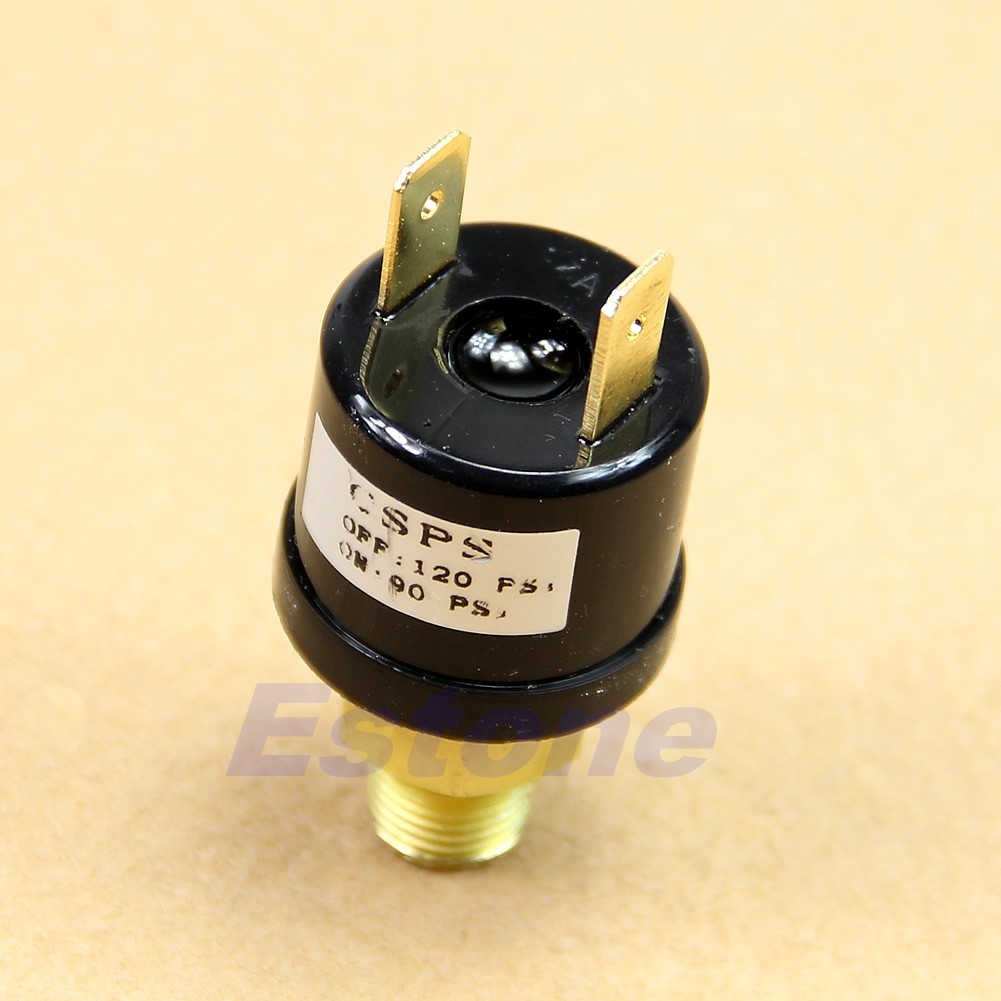

MUSSOvod Опубликовано 12 ноября, 2014 Опубликовано 12 ноября, 2014 я себе ресивер из углекислотного огнетушителя сделал литров на 6, и 160-ый под капот поставил, поставил клапан на отключение и в ресивере постоянно 8 атмосфер, ну и дудку от зила=)
brodyaga Опубликовано 12 ноября, 2014 Опубликовано 12 ноября, 2014 ничего нет. Зимой много проще сдуватца-качатцо....не перемерзает.... абсолютно в дырочку Дим.но сука перемерзает выход со шланга надо осушитель поставить.все руки не дойдут
4ernik Опубликовано 21 ноября, 2014 Опубликовано 21 ноября, 2014 я себе ресивер из углекислотного огнетушителя сделал литров на 6, и 160-ый под капот поставил, поставил клапан на отключение и в ресивере постоянно 8 атмосфер, ну и дудку от зила=) Какой клапан поставил? Можно поподробней..
MUSSOvod Опубликовано 21 ноября, 2014 Опубликовано 21 ноября, 2014 я себе ресивер из углекислотного огнетушителя сделал литров на 6, и 160-ый под капот поставил, поставил клапан на отключение и в ресивере постоянно 8 атмосфер, ну и дудку от зила=) Какой клапан поставил? Можно поподробней.. заказал на ибэй http://www.ebay.com/itm/261351716645?_trksid=p2059210.m2749.l2649&ssPageName=STRK%3AMEBIDX%3AIT
