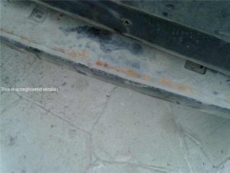

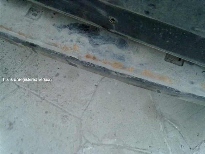

snejko.artyem Опубликовано 12 октября, 2011 Опубликовано 12 октября, 2011 (изменено) Решил заморочиться, снял по кругу весь пластик, и даже подножки. Всё это дело обрабатываю от ржавчины, ведь под пластиком веселее гниёт мафынка. Изменено 12 октября, 2011 пользователем snejko.artyem
Papa Hemi Опубликовано 13 октября, 2011 Опубликовано 13 октября, 2011 Лучше было бы заморочиться сразу после покупки. Тогда не пришлось бы бороться с ржавчиной. я тоже по кругу снимал обвес, мазал под ним мовилем. И каркас порогов весь улил мовилем. Вопрос: Как снимал ближайший к фаре крепеж накладки? Везде просто пистоны, а крайний какой-то замороченный, на шурупе изнутри. Я так и не стал его снимать, побоялся сломать при насильном извлечении.
snejko.artyem Опубликовано 13 октября, 2011 Опубликовано 13 октября, 2011 Лучше было бы заморочиться сразу после покупки. Тогда не пришлось бы бороться с ржавчиной. я тоже по кругу снимал обвес, мазал под ним мовилем. И каркас порогов весь улил мовилем. Вопрос: Как снимал ближайший к фаре крепеж накладки? Везде просто пистоны, а крайний какой-то замороченный, на шурупе изнутри. Я так и не стал его снимать, побоялся сломать при насильном извлечении. Приветствую колега! На счёт того что из салона я сразу еду антикорозийку делать, можешь не сомневаться. Причём все машины которые до этого были, покупались в сюхую солнечную погоду (это принципеально для меня), тагер был не исключением. Ребята впринципе не плохо справились со своей задачей(ездил к рекомендованым), облазил всю машину всё чётко. А это как то забыл что то, уже не помню что на подножке, и закрыл дверь. Вот тут то накладка двери с клипс и слетела. Посмотрел я на это дело, и как то мало мне мовили там показалось, вот и решил как уже писал заморочиться(ребята видемо боялись снимать накладки, потому что места есть весьма сомнительные). Как показало вскрытие ржавчина была только лишь на подножках под пластиком, а кто держал подножку в руках тот со мной согласится, что гнить она будет ну очень долго(толщина метала позволяет). Ув.Papa Hemi, место про которое ты интересуешься, держит клипса примерно такая же как и на накладке дверей(водительская посажирская) по краям. Я с первой чуток намучился, но а вторую снял сек. за 30. Там смысыл простой, залазеешь пальцем в недры крыла( ясень пень что это всё без блока габарита и повторителя делается) нащупываешь верхний язычок клипсы, прижимаем его, и оттягиваем верхнию часть накладки(без фонатизма) между накладкой и крылом вставляем фиксатор(у меня был из дерева 2-см, краска всё таки).Потом когда всё зафиксировали, нащупываем нижний язычок, и плоской отвёрткой нажимаем на него в сторону выхода, и всё накладка у нас в руках. Дельный совет, начинать демонтаж накладки с геморойной клипсы.

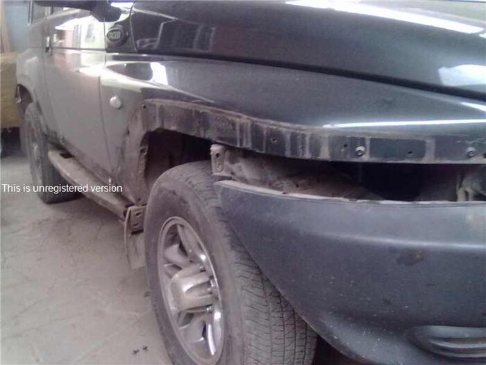

AndrewB Опубликовано 10 июня, 2012 Опубликовано 10 июня, 2012 Сдуру въехал задом... Чуток подзамял ребро крыла - оно и незаметно, если бы не отваливающаяся кусками краска. А через два дня - см. фото. Я в шоке . У меня четверка 97г.в. с такой скоростью не ржавела. И тринадцатилетняя краска так не отваливалась! Может кто посоветует малярку поближе к Мытищам или капотне чтоб качественно, за вменяемые деньги и без разводилова? А то заехал к одним дык говорят всё крыло надо перекрашивать, иначе, мол, нифига незаметно не сделать. Не верю!
лелики Опубликовано 10 июня, 2012 Опубликовано 10 июня, 2012 Сдуру въехал задом... Чуток подзамял ребро крыла - оно и незаметно, если бы не отваливающаяся кусками краска. А через два дня - см. фото. Я в шоке . У меня четверка 97г.в. с такой скоростью не ржавела. И тринадцатилетняя краска так не отваливалась! Может кто посоветует малярку поближе к Мытищам или капотне чтоб качественно, за вменяемые деньги и без разводилова? А то заехал к одним дык говорят всё крыло надо перекрашивать, иначе, мол, нифига незаметно не сделать. Не верю! На алтушке в гаражах не плохо делают бмв там делал и не дорого у меня все на работе там красят если интересно пиши дам телефон. 1
