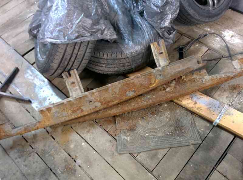

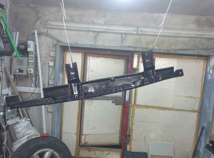

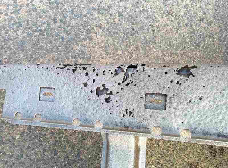

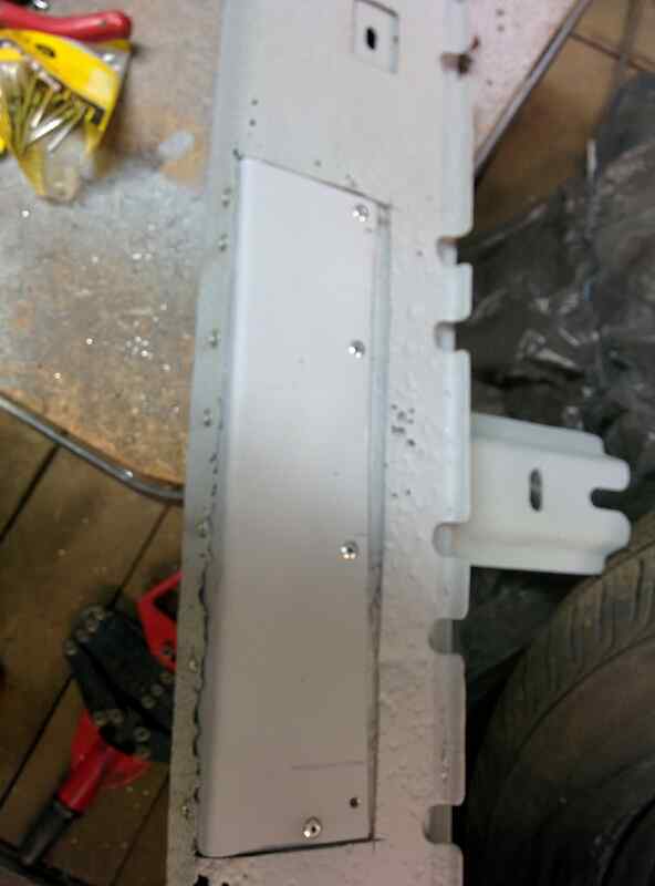

Юра 80 Опубликовано 10 ноября, 2014 Опубликовано 10 ноября, 2014 снял подножку. Разобрать подножки правильно не удалось совсем, ни один винт выкрутить не удалось. Думал чистить сам, но задавил жабу и отнес на пескоструйку. Одну из подножек на пескоструйке прочистили насквозь. Вырезал часть с дырками, загрунтовал кислотным грунтом, приклепал заплатку Заклепки использовал сталь-сталь Сверху - черный акрил.
Юра 80 Опубликовано 10 ноября, 2014 Опубликовано 10 ноября, 2014 Мазану какой-нибудь антикоррозийной химией из остатков и буду на днях собирать. Вообще, качество крепежа на карандаше меня как-то огорчило ни один винт из подножек целым выкрутить не удалось, снял бампер, чтобы до противотуманок добраться (одну менять надо) -винты их крепления тоже заломал. И винты крепления кронштейнов противотуманок тоже И это не смотря на использование очень правильного "жидкого ключа" от foerch
