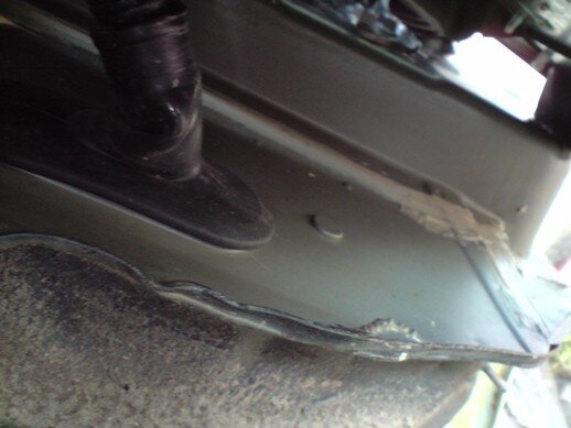

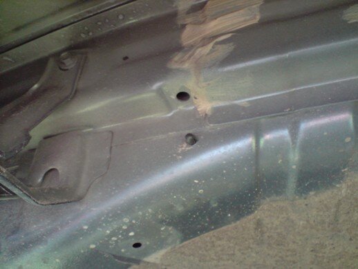

Pussycat Опубликовано 9 июня, 2011 Опубликовано 9 июня, 2011 (изменено) Вчера снял пороги и весь пластик с Тагера всё обрызгал антикором Fino, а в арках колёс антикором с резиной. Вот что я там увидел до обработки. Антикором и не пахло, да и покраской тоже. Изменено 9 июня, 2011 пользователем Pussycat
