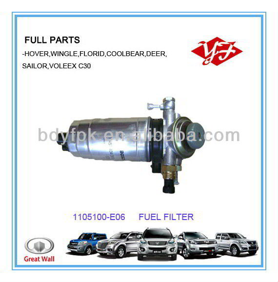

MGD Опубликовано 16 марта, 2013 Опубликовано 16 марта, 2013 Что-то это мне напоминает, только при меньшей стоимости
Garyk Опубликовано 16 марта, 2013 Опубликовано 16 марта, 2013 Китайских мастеров изделие - ФИЛЬТР топливный в сборе с насосом подкачки HOVER/WINGLE Дизель [ 1105100-E06] GREAT WALL
MGD Опубликовано 16 марта, 2013 Опубликовано 16 марта, 2013 Да я-то в курсе Уж здорово на PreLine смахивает...
alekseileo Опубликовано 16 марта, 2013 Опубликовано 16 марта, 2013 Что-то это мне напоминает, только при меньшей стоимости вот зто цена я от портера за одну тыс руб купил и еще можно бандажный подогрев рубля за два купить
