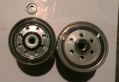

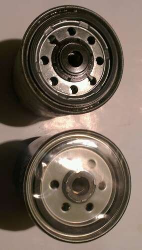

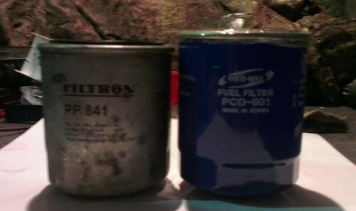

denvlkab Опубликовано 3 марта, 2013 Опубликовано 3 марта, 2013 Здравствуйте, Возникла необходимость поменять топливный фильтр, на своем хомячке, но когда снял старый и сравнил с новым, то увидел, что они отличаются ... хотя новый оригинальный, посмотрите пожалуйста фото и скажите, он то или точно не он? На фото, фильтр - который чуть выше, это новый ... Спасибо.
kostianprapor Опубликовано 3 марта, 2013 Опубликовано 3 марта, 2013 (изменено) похоже твой новый отличается от старого по резьбе( она больше). я ставил вот этот 6610903055, проблем не возникало. но это уже в прошлом. в ветке по нашему дизелю много описаний топливных фильтров, какие лучше, и какие ставить не стоит. Изменено 3 марта, 2013 пользователем kostianprapor
denvlkab Опубликовано 3 марта, 2013 Опубликовано 3 марта, 2013 (изменено) похоже твой новый отличается от старого по резьбе( она больше). я ставил вот этот 6610903055, проблем не возникало. но это уже в прошлом. в ветке по нашему дизелю много описаний топливных фильтров, какие лучше, и какие ставить не стоит. да я что то в поисковике набирал, ни чего не выдало ... можете скинуть ссылку, если не трудно? а по резьбе подходит ... смутило то, что на старом резинка такая, а на новом другая, да еще и держатели крепят резинку сверху ... тогда фильтр плотно не сядет ... Но менять все равно придется в магазине, если поменяют блин. Изменено 3 марта, 2013 пользователем denvlkab
