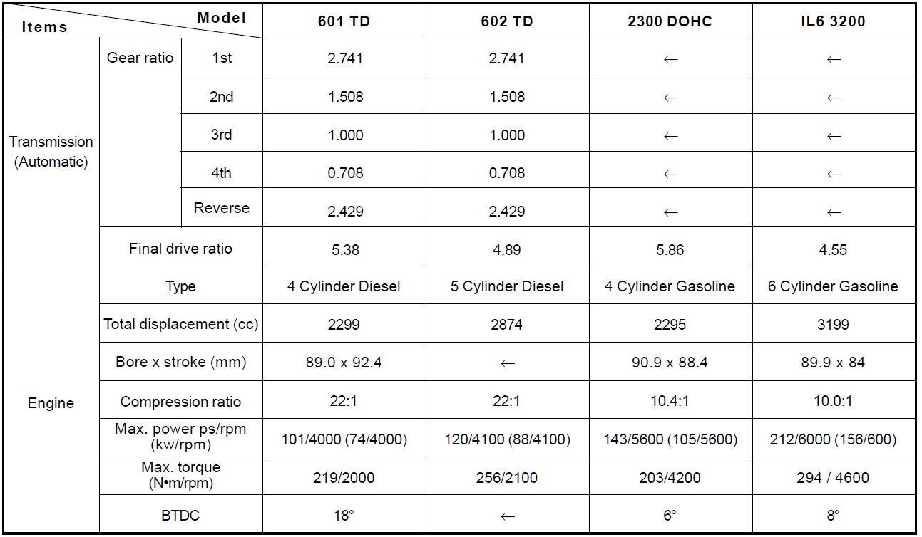

raz-raz Опубликовано 20 мая, 2010 Опубликовано 20 мая, 2010 Вот тут непонятно пока Про Тагер: Данные с сайта тагаза - 265/2000 Данные из мануала - 256/2100
Strory Опубликовано 20 мая, 2010 Опубликовано 20 мая, 2010 (изменено) Кстати вот мануал. С моментом действительно какая-то странность. Они хотят сказать, что турбопинок - это только лошади? Думаю, что данные по моменту для атмосферника, хотя и написано черным по белому TD... Да и лошади приведены турбовые.... Если на след.неделе получится тест-драйв (респект Solik), возможно, смогу поделиться объективными ощущениями по разнице. Изменено 20 мая, 2010 пользователем Strory

raz-raz Опубликовано 20 мая, 2010 Опубликовано 20 мая, 2010 (изменено) На сайте тагаза 1я передача 3,969 2я передача 2,341 3я передача 1,457 4я передача 1,000 5я передача 0,851 главная передача 3.91 4.27 поставят только на 2.6 дизель. Изменено 20 мая, 2010 пользователем raz-raz
Strory Опубликовано 20 мая, 2010 Опубликовано 20 мая, 2010 (изменено) На сайте тагаза 1я передача 3,969 2я передача 2,341 3я передача 1,457 4я передача 1,000 5я передача 0,851 главная передача 3.91 4.27 поставят только на 2.6 дизель. числа МКПП такие же, как и всех коранд с МКПП. А вот с ГП какая-то шняга.... Есть нюанс - ГП 3.91 у корандо-муссо не бывает. И у 2.3 бензинки точно родная корейская 4.55. Че-та они там на сайте то ли гонят, то ли мутят... Да, нашел выше в теме третья передача 3.000 оборотов - 60 кмч. получается ГП примерно в середине между 4.55 и 4.27 - встает вопрос погрешности. P.S. С приведенными родными числами и с ГП 3.91 корбка будет весьма и весьма длинной. Существенно и категорически. Из описаний выше это не так. Так что сайт тагаза.... Далее нецензурно. Изменено 20 мая, 2010 пользователем Strory

raz-raz Опубликовано 20 мая, 2010 Опубликовано 20 мая, 2010 а я насчитал 4.55 как раз. Если при 3000 60км/ч. Если длина окружности колеса 2.32м 3000/4.55/1.457*2.32*60/1000=62.99 км/ч. Ничего не напутал?

Strory Опубликовано 20 мая, 2010 Опубликовано 20 мая, 2010 (изменено) штатная резина 235/70/16. по спидометру 170км/ч. по GPS 159км/ч. обороты чуть более 4000. на штатной 29'' у меня было на пятой 3000 об = грубо 100 кмч, соответственно если бы стояла ГП 4.27 было бы ближе к 110. (100 / 3000) * 4000 = 140 кмч при ГП 4.55 (110 / 3000) * 4000 = 146 кмч при ГП 4.27 140 кмч * 4.55 / 3.91 = 163 при мистической ГП 3.91 - если таганрогцы такую ГП сделали, то она "по просьбам трудящихся" более чем длинная. ИМХО. Чё-та несходится как-то усё. Склонен предварительно предполагать стандартную ГП 4.55 (ее больше всего в корее, да и в таганроге ставят только ее - на 3.2 АКПП она же). Думаю, в коробке подшаманили - им уже не в первой. 5-я передача там подлиннее, позволяет 160 на 4000 об. шпарить, а первая со второй коротковаты - тогда ОБЪЯСНЯЕТСЯ все, в том числе и жалобы, что вторая ненамного длиннее первой и тыды..... Или модифицировали и ГП и МКПП... В обсчем жизнь покажет. Изменено 20 мая, 2010 пользователем Strory
