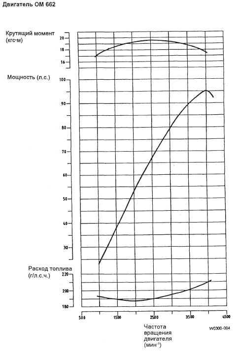

OshA Опубликовано 29 мая, 2010 Опубликовано 29 мая, 2010 (изменено) есть табличка из книжнижки по расходу и остальному... Изменено 30 мая, 2010 пользователем minlegali
GolosOFF Опубликовано 29 мая, 2010 Опубликовано 29 мая, 2010 есть табличка из книжнижки по расходу и остальному... Хорошая табличка. При полностью открытом дросселе. Кто так разгоняется в реальной жизни?:-) Народ, зачем флудить тут, когда можно взять пару Тагеров, прицепить к ним компы и все измерить. Это очень просто. И очень наглядно будет видно, что резвый разгон экономичным не будет. И излишне тошнотный тоже. На бензинке самый экономичный разгон - чуть медленней обычного потока в Москве в будни. На дизеле, видимо, экономичным будет еще более медленный разгон из-за более ранних переключений. Всего-то нужно пустой кусок дороги с километр (в Москве набережная Тараса Шевченко подходит) и борткомп.
dimc Опубликовано 29 мая, 2010 Опубликовано 29 мая, 2010 (изменено) это удельный расход по внешней характеристике. т.е. график показывает когда двиг производит свою работу наиболее эффективно при полной подаче топлива. часто ты ездишь равномерно при тапке в пол и 2000 об мин?. графики внешеней характеристики (внешней значит тапка в пол) больше нужны для сравнения двигателей,для реальных режимов работы надо смотреть частичные нагрузочные характеристики. Изменено 25 июля, 2010 пользователем minlegali

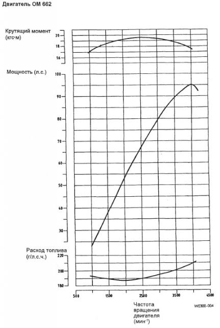

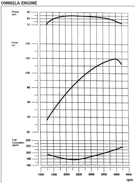

OshA Опубликовано 29 мая, 2010 Опубликовано 29 мая, 2010 (изменено) Прошу простить, молодой не опытный вот с турбиной с корейской книжки... А атмосферник с электронной книги издательство "Паритетъ" Изменено 25 июля, 2010 пользователем minlegali

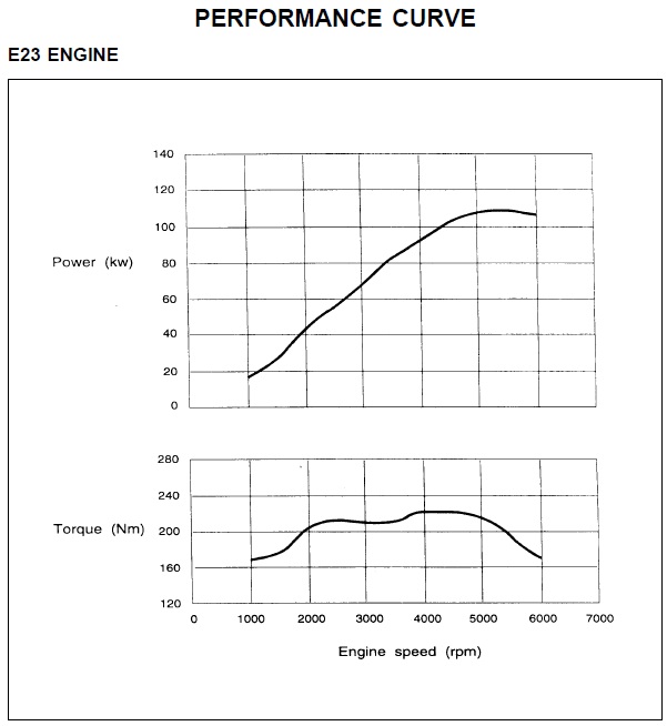

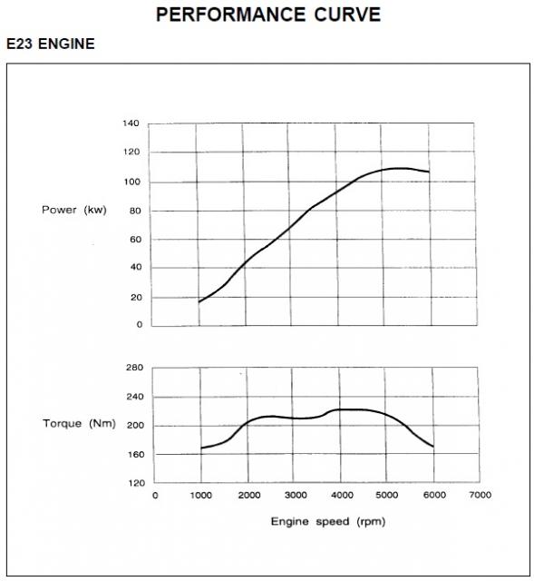

OshA Опубликовано 29 мая, 2010 Опубликовано 29 мая, 2010 (изменено) есть на зажигалку графики только почему-то без топливного... судя по ним с 2500 до 4500 самый сенокос!!! Изменено 29 мая, 2010 пользователем OshA
