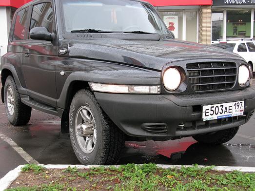

kodt Опубликовано 25 августа, 2010 Опубликовано 25 августа, 2010 Резина MAXXIS 245х75 дозволяет некоторые чудеса. Лифт делал какой-нибудь под эту резину? Диски какие?
vov4ik Опубликовано 25 августа, 2010 Опубликовано 25 августа, 2010 Когда ставил боялся,резина смотрится просто зверски,лифта нет,литье родное.Поставил резину и понял что такое внедорожник!!!
nvn Опубликовано 25 августа, 2010 Опубликовано 25 августа, 2010 vov4ik это на такой резине расход 11-12?
vov4ik Опубликовано 25 августа, 2010 Опубликовано 25 августа, 2010 11-12 расход на родной дорожной(ездил на Шира),на MAXXIS около 14-15 л.город рыбалка грязь
