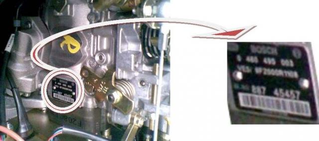

dimdim Опубликовано 24 апреля, 2010 Опубликовано 24 апреля, 2010 (изменено) Марка ТНВД BOSCH VE,где распределителем топлива является плунжер(один,с торцевым кулачковым приводом), VE5/9 F2250R140 расшифровывается следующим образом: V - насос распределительного типа; Е - обозначает семейство ТНВД; 5 - число цилиндров двигателя; 9 -диаметр плунжера насоса, мм; F - обозначает тип регулятора - центробежный; 2500 - номинальная частота вращения вала насоса, мин-1; R - насос правого вращения; 140 - индекс исполнения. Дополнительные цифровые обозначения на табличке являются индексами фирмы, 0 460 495 003 расшифровывается так: 0 - индекс производства, 460 - класс изделия, 4 - обозначает насос типа VE, 9 - индекс диаметра плунжера, 5 - число цилиндров дизеля, 003 - порядковый номер, который может изменяться в производстве. Изменено 24 апреля, 2010 пользователем dimdim
