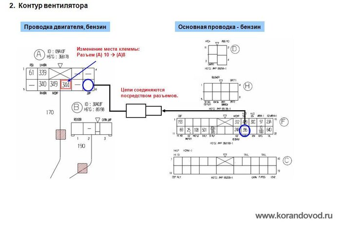

Уважаемый дилер! По слухам , ТАГАЗ нашел решение проблемы постоянно включенных всех трех вентов на моторах объемом 3,2.
По версиии завода достаточно изменить подключение проводки.
Вам уже доводилось проводить эту манипуляцию? результат положительный?

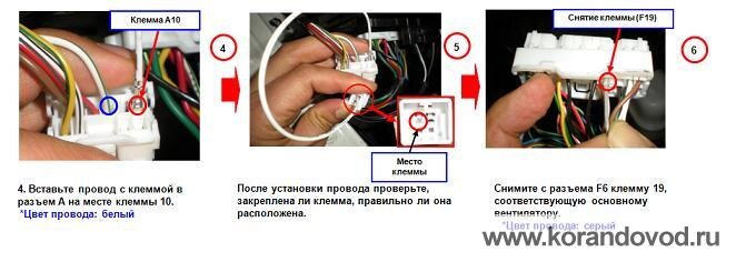

Уважаемые форумчане. Обращаю Ваше внимание, что исправлять данну неполадку, конечно необходимо в сервисных центрах, т.к. вмешательство в электропроводку сторонними организациями, или самими клиентами, могут быть основанием для снятия автомобиля с гарантии. Ну а если автомобиль снят с гарантии то можете воспользоваться выложенными схемами.
Также хочу обратить Ваше внимание что данная система устранения неисправности рекомендована ТАГАЗом, но лично я с такими проблемами не сталкивался.
