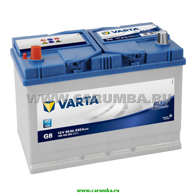

fOX Опубликовано 14 января, 2009 Опубликовано 14 января, 2009 привет всем тагероводам. на следующей неделе получаю Т2. уже посидел в нем, все общупал. на первый взгляд не понравился подольский аккумулятор, наверное заменю на Варту. и хреново закрываются двери. со 2-3 раза...дилер говорит, что это особенности сварки кузова машины и победить это нельзя... неужели нельзя отрегулировать замки или еще чего-нибудь??? отзовитесь кто победил этот косяк... и как именно победили? А меня подольский акум подвел на третий день владения машиной. За ночь потерял заряд. Решил дальше не рисковать, не пожалел 5 тыр., взял такой на 95 АЧ: размеры 306x173x225 Встал лучше подольского, гайки крепления М8 заменил на "барашки" подложив кузовные шайбы на 8мм. Поеду к дилеру подольский менять, потом поставлю в гараж пусть стоит.

ВИНТ Опубликовано 15 января, 2009 Опубликовано 15 января, 2009 Может клеммы поюокислилисьне злоупотребляй ? Да я тоже себе поменял батарею на Америка 100 амперный....
