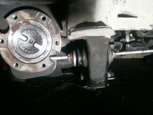

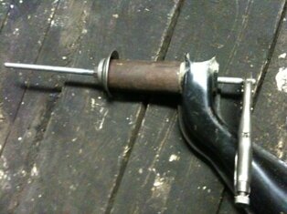

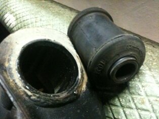

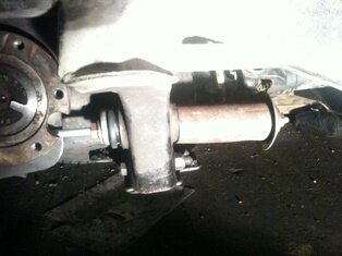

Doberman Опубликовано 16 февраля, 2012 Опубликовано 16 февраля, 2012 (изменено) Вот такой вот съемник был сделан за 10 минут в гаражных условиях. с помощью него я снимал и ставил сайлентблоки за пару минут без особых усилий. понадобилось для съемника: кусок трубы длинной около 10 см. (диаметр как вам угодно лишь бы внутрь вмещался сам сайлентблок) шпилька длинной около 20 см. чтоб подложить пару шайб. две гайки и сами шайбы, одна диаметром чуть больше втулки сайлентблока, иначе если взять крупнее эффекта не будет и вторая диаметром чуть больше трубы. таким же макаром был снят сайлентблок с нижнего рычага... и таким же поставлен!!! вид сбоку... очень важно чтоб гайка толкающая втулку была ненамного больше самой втулки... соответственно конечный результат!!! в итоге с готовой конструкцией "съемника-запресовывателя" ушло времени около получаса с двумя перекурами!!! впресовка, но в итоге пришлось поставить и трубу... втулке надо куда то деваться... Изменено 16 февраля, 2012 пользователем Doberman
