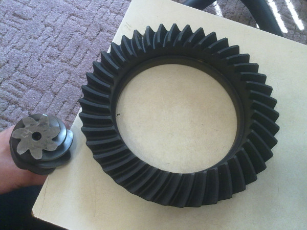

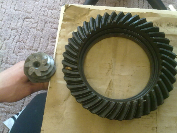

У мну уже пары на руках:
задняя пара можно зубья посчитать 41 к 7 = 5,86
и передняя
как придёт дифф с локрайтом буду ставить)
и передняя
и передняя

нужно повышать передаточное число к примеру если у меня стоят пары 4,55 на 29 колёса то при установки 35 колёс надо пары ставить 5,38, но как мне сказали джиперы чем выше передаточное число тем лучше вот я и хотел поставить 6,14 но на передний мост их нету и не известно когда будут, по этому остановился на 5,86 это примерно 37 колёса, то есть с парами 4,55 и на штатных колёсах скорость такая же как с парами 5,86 и на 37 колёсах.
не хватает тяги это должно было быть так как ваши штатные ГП рассчитаны на штатные колёса и при установки больших колёс скорость увеличивается а вот тяга падает.
для каждой комплектации и для каждого двигателя идут свои главные пары. например для 2-ух литровых движков идёт пары 5,38 и 5,86, на муссо 2,3ТД с АКПП ставили только 5,38 а на механике по моему 4,87 или что-то около того
цена сие удовольствия мне вышла в 10000 за каждую пару это по знакомству и без доставки а остально считайте сами, дорогие они в общем, очень дорогие...
