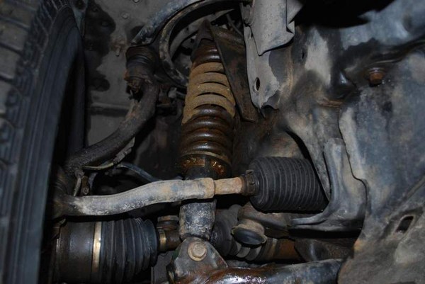

А я вот такую подвеску летом буду себе делать переднюю :blush:
http://s2.images.drive2.ru/car.photos/x2/4400/000/000/022/120/88cd0f7a1abd3b63-large.jpg
тоже надоели торсионы, хочу пружины :biggrin:
ну останется тогда тока редуктора поставить как на хомяке.а их нет.

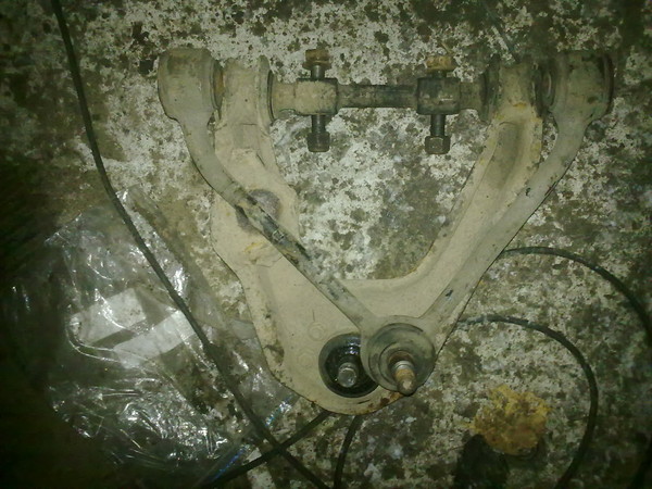

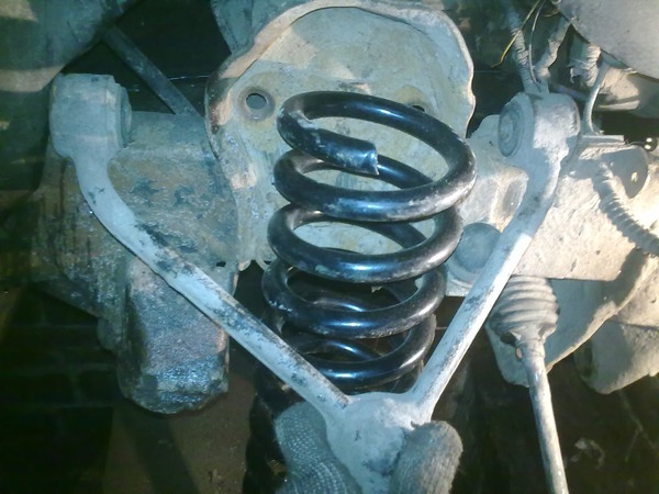

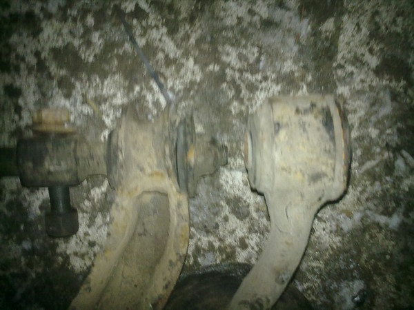

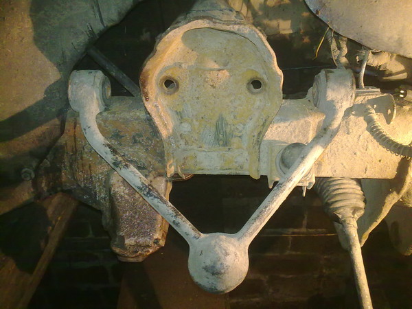

И так как и обещал сравнил рычаги наши с рекстоновскими
рычаги шире и чуть меньше чем наши потому что они крепятся с боку рамы а у нас они как бы на раме тем самым утоплены во внутрь
вот не совпадение примерно сантиметра полтора

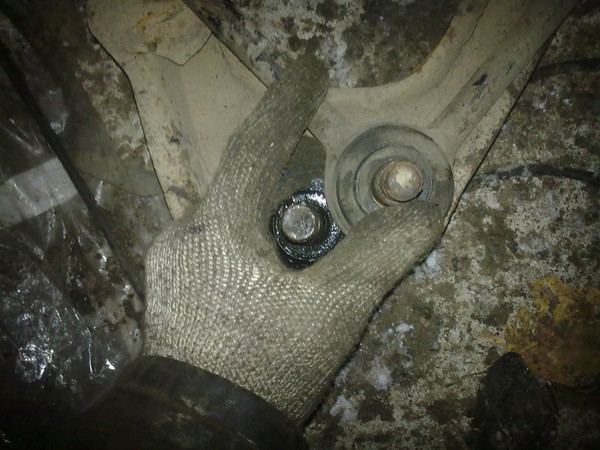

Вот на сколько не совпадают сайленты если вторые совместить
Конусы полностью одинаковые разница только в гайках у нас побольше

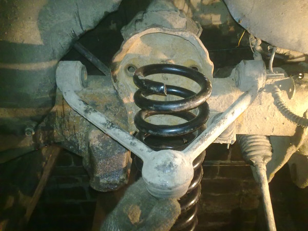

ну а вот примерка, в общем если сделать П-образные крепления приварить сверху рамы к нужным местам, сделать прорезь под болты регулировки развала и сварить чашки под пружины то можно легко вкорячить подпружиненную стойку,думаю я этим займусь попоже) единственное на нашу правую сторону ставить левый рычаг на на левую сторону правый рычаг, а то они чуть по соосности не совпадают
к стати даже резинка на отбой вниз попадает на рычаг)
в общем пружину поставить будет реально

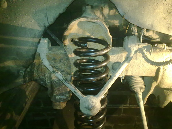

в итоге получится что-то типо такого:
Изменено пользователем MUSSOvod
вот в принципе реально.при установки останеца тока главное хорошо замерить и в путь.пружина от чего?
от мурзика, да это валяетцо у меня надыбал по дешовке в зад поставить хотел а они узкие((( сильно узкие но теперь видимо знаю куда применить
мурзик енто хто?
мерседес
короче писали где-то что пружины подходят толи от 124-ого толи от 123 мурзика, короче я перепутал и не те заказал, они у меня уже года 4 валяются, ещё до установки уазовских, сам лохонулся и тут вот про них вспомнил и примерил)
понял.у мну тоже валяются.получается нам впереди дорога открыта

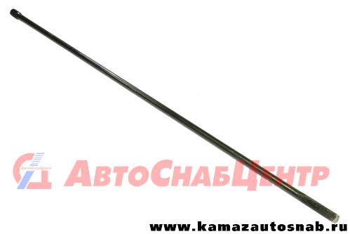

а как торсионная сталь варится? мне кажется не очень хорошо
народ варит ездит,
покатаюсь отпишусь если по сварке оторвется..
народ варит ездит,
я уже думал об этом тока я думал резьбу на нём нарезать ну а дальше как обычно)
с резьбой коротко получается.. тож по началу так думал, не хватает..
в таком случае нужен торсион от кабины камаза или маза
проще котельную трубу взять, у нее стенка 6-7мм.. и внешний диаметр 36мм.
Стесняюсь спросить, а зачем? Всмысле, что планируется получить в результате?
Ну я в итоге хочу поставить пневмо подвеску, а потом для меня пружины приемлемее, и для установки подрамника например это выход с одной стороны. в общем уже не раз ставили вопрос о замене пружин на торсионы и много было написано про это, я для себя решил что на городскую машину хочу пневму а на свою пружину с подрамником, хотя посмотрим на Янека может мост поставлю)
