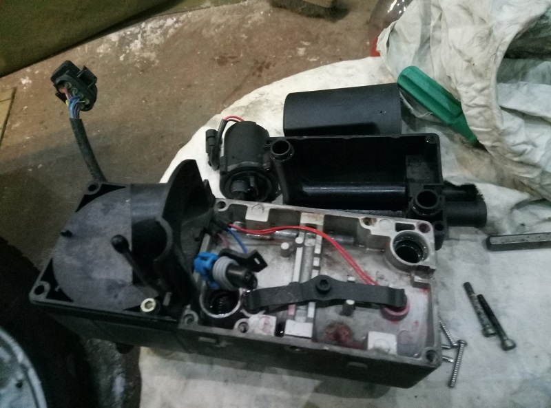

Вчера подумал что отпыхтел мой 5 киловатный китаец - после минуты работы начал вырубаться. Вскрытие показало, что в результате вибрации ослабли болты крепления корпуса помпы. Короче течь антифриза, завоздушивание.
Для большей надёжности соединения патрубков посадил на герметик. Ну в общем за 2,5 сезона - первый, так сказать, косячёк, ну а в прочем сам недосмотрел.
