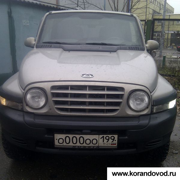

Захотелось "улучшить" габариты. Уж больно заводские тусклые. Заменил стоковые лампочки на китайские диоды.
Вот такие:
Как было:
И вот как стало:
Диоды летели из Поднебесной меньше четырёх недель, что для нашей почты даже очень быстро. Цифра 7.5Вт на картинке с диодами является шуткой китайских производителей )
Измеренный ток не превысил 280мА, т.е. мощность чуть болше 3Вт.
Посмотрим сколько прослужат.
