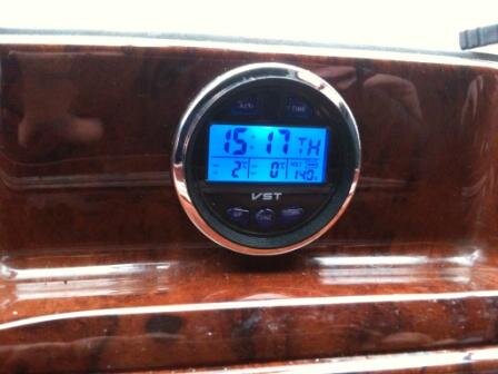

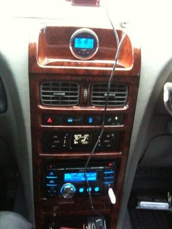

B-MIX Опубликовано 23 февраля, 2012 Опубликовано 23 февраля, 2012 Добрый день всем !!! решил немножко добавить роскоши в наш свами карандаш.Вот прикупил такую штуку в магазине для жигулей,и стало прикольно есть теперь зарядка,температура в салоне и за бортом.Да еще будильник
Army Опубликовано 23 февраля, 2012 Опубликовано 23 февраля, 2012 Забавная штука Сколько такое добро стоит и были ли некруглые (компактнее)?
B-MIX Опубликовано 23 февраля, 2012 Опубликовано 23 февраля, 2012 Цена вопроса 460 рублей лежали где аксесуары ваз 2106
Army Опубликовано 23 февраля, 2012 Опубликовано 23 февраля, 2012 Цена вопроса 460 рублей лежали где аксесуары ваз 2106 Пасиб! Тоже надо пустоты в салоне заполнять ))
B-MIX Опубликовано 24 февраля, 2012 Опубликовано 24 февраля, 2012 Если надо могу заехать купить если еще остались.

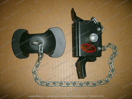

Bavarec Опубликовано 5 января, 2013 Опубликовано 5 января, 2013 Поставил себе новую лебедку от Great Wall вот номер (3105100-P00) стоит 586р. Все поднимает и держит ножно только крепление переделать. Фото передеки забыл сделать. есть другие варианты но они дороже. вот ссылка http://www.relines.ru/search/?in-car=all&keyword=%D0%B7%D0%B0%D0%BF%D0%B0%D1%81%D0%BD%D0%BE%D0%B3%D0%BE я заказывал через exsist.
Papa Hemi Опубликовано 6 января, 2013 Автор Опубликовано 6 января, 2013 И что это за запчасть для китайских автомобилей? Пару слов неплохо бы... По фотографии не понятно.
Lvowich Опубликовано 6 января, 2013 Опубликовано 6 января, 2013 И что это за запчасть для китайских автомобилей? Пару слов неплохо бы... По фотографии не понятно. Это наверно противоугонная система сделанная по нанотехнологии. С защитой от угона на 146%.
