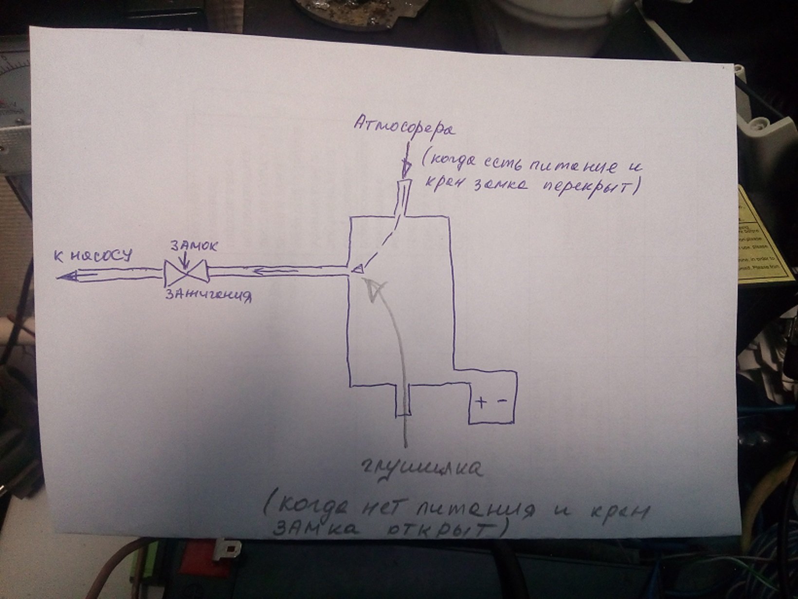

Счас я нарисую это все. Тогда все ясно тебе станет.
Смотри внимательно и вникай. И тогда поймешь всю мою логику и что имелось ввиду.
Когда я писал что нужно поменять местами шланги, и когда я писал что пружина клапана не рассчитана на передавливание вакуума, и когда описывал почему у других может работать так, а у тебя с твоми -0,95 бар нет, имел ввиду это и вертел в уме еще и кран замка зажигания, о котором ты почему то забыл...
12 минут назад, maks1978 сказал:
Логику твою вижу и понимаю.
Как быть с этим:
Цитата
Из-за постоянного подсоса воздуха из салона клапан засоряется и опять таки недовключается.
Это из FAQ. У меня прошлый клапан так и умер. Сейчас он не до конца открывается. Клапан стоял родной - ссангйонговский. Внешне похож на тот клапан, который мне в субботу продали по каталожному номеру клапана ПП.
Плюс замечал, что при таком включении тормоза работают немного хуже.
А, да, важное замечание, о котором тоже говорил: замка у меня в системе нет. Так было. Я его не подключал.
Изменено пользователем rGoblin

По клапану. Я разбирал их несколько разных. принцип у всех одинаковый. Схематично изобразил на "приевшейся" схеме.
Ты когда вакуум подключаешь снизу, то просто усилия возвратной пружины не хватает "оторвать" мембрану с нижнего положения.
А если вакуум сбоку будет, то мембране вверх-вниз перемещаться гораздо легче. Вот и все, что нужно знать о нем.
