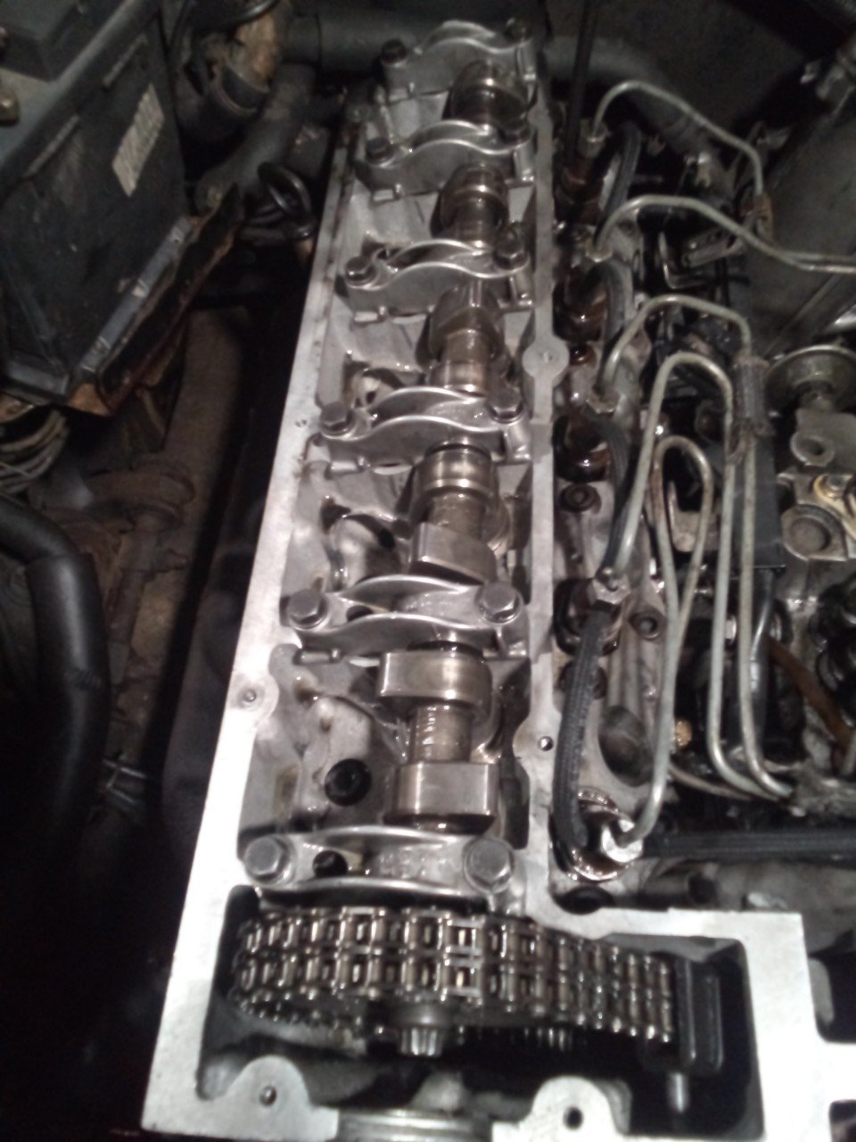

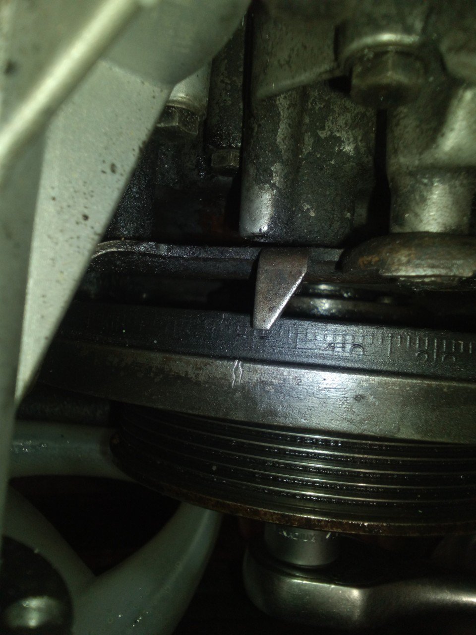

Арина Опубликовано 19 марта, 2019 Автор Опубликовано 19 марта, 2019 5 минут назад, SENYA1168 сказал: Это к тому что воздух в трубках, а значит подкачивающий насос не наполняет тнвд. А насчёт незетянутого шкива я даже не знаю что сказать.... перепроверте метки . Метка тнвд появляется в окошке на 15 после вмт, вот все метки
