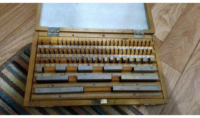

Pavluha_UZ Опубликовано 20 марта, 2019 Опубликовано 20 марта, 2019 Только что, MaxAlex сказал: А ты пробовал? ))) Пробовал. Вот это в помощь:

SLESARYGA Опубликовано 20 марта, 2019 Опубликовано 20 марта, 2019 2 часа назад, Pavluha_UZ сказал: Вот это в помощь: интересно мне, каким образом тебе помогут плоскопараллельные концевые меры, которые ты выложил на фото?
Pavluha_UZ Опубликовано 20 марта, 2019 Опубликовано 20 марта, 2019 2 часа назад, MaxAlex сказал: Значит не пробовал.... Кстати, а ты знаешь, что эти пластинки в аккурат ложатся в стаканы 09 и аудюшного моторов? Кладёшь толстую пластинку, потом тонкую подбираешь без зазора, суммируешь толщину, отнимаешь 0,15, и получаешь толщину регулировочной шайбы. Или каждый раз щупом лазаешь?
Pavluha_UZ Опубликовано 20 марта, 2019 Опубликовано 20 марта, 2019 1 минуту назад, SLESARYGA сказал: интересно мне, каким образом тебе помогут плоскопараллельные концевые меры, которые ты выложил на фото? Головой никто думать не запрещал.

SLESARYGA Опубликовано 20 марта, 2019 Опубликовано 20 марта, 2019 2 минуты назад, Pavluha_UZ сказал: Держи, слесарь-инструментальщик прям удивил не вижу взаимосвязи между лекальной линейкой и концевыми мерами, фото которых ты запостил выше ваша логика, мистер, не ясна...
