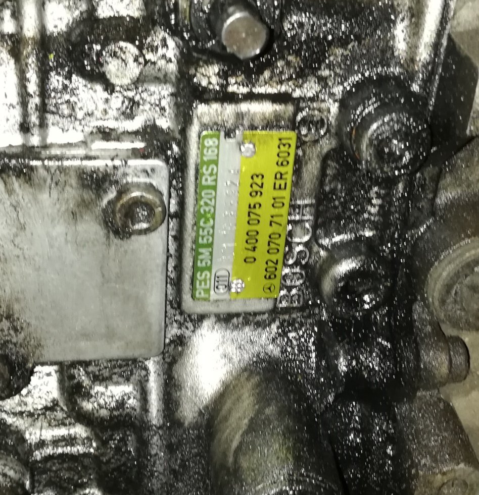

Арина Опубликовано 19 марта, 2019 Автор Опубликовано 19 марта, 2019 1 минуту назад, kap1972 сказал: Не качает подкачивающий или сам ТНВД не выдаёт давления? У нас подкачивающего нет, сам тнвд
kap1972 Опубликовано 19 марта, 2019 Опубликовано 19 марта, 2019 1 минуту назад, Арина сказал: У нас подкачивающего нет, сам тнвд Как это нет? Рядный без подкачивающего(ТННД) не работает,это VE сам засасывает.
сашка Опубликовано 19 марта, 2019 Опубликовано 19 марта, 2019 2 минуты назад, Арина сказал: Насос вот такой Все верно,а к штуке к которой подходят шланг с трубки бака,с лева,это и есть подкачивающий насос,левее этой таблички.
Арина Опубликовано 19 марта, 2019 Автор Опубликовано 19 марта, 2019 5 минут назад, сашка сказал: Все верно,а к штуке к которой подходят шланг с трубки бака,с лева,это и есть подкачивающий насос,левее этой таблички. А может быть дело в нем, (ТННД) а не в тнвд?
