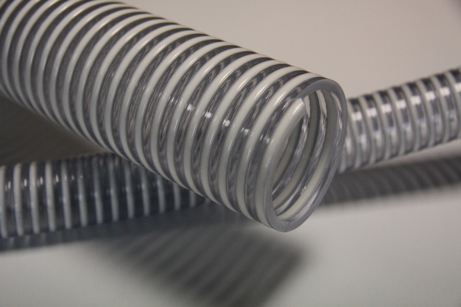

неее,ты не так понял,точнее я видимо не понятно написал :biggrin: ,канализации трубу не используй,она хрупкая,а та на которую я ссылку,наоборот подходящая
вот такой шланг вместо гофры можно поставить,размеров много разных бывает food.jpg

я именно такой и соединял тока сечением меньше
я видел))) у меня такой с работы лежит,часть у андрона уже на авто стоит до крыла отрезок)) их разных размеров полно ,например http://www.mptplastic.ru/teh_har/in800n.htm
Вот такой у меня есть,еще я Кис-Кису подарил,у него на 2-3 шнорка должно хватить)
а не мал ли у них температурный диапазон?
Шланг всасывающий, гидравлический. С температурой эксплуатации у него всё зашибись.
Продают на метраж в конторах гидравлических.

а у кого то ломалась-лопалась кананализация серая такая 76 мм, ну кроме тех кто её от и до выводит -до крыши , об дерево там ударил, а вот так просто на морозе там в нутри крыла-ломалась*???а то тут балаболите а факты где?интересно просто.а то может усложняеете себе жизнь сами, ищите какието там гофры(у меня стоит гофра-не нравится мне,ну каркас внутри -да,а покрытие говно-тонкое ,сраное,вообще кто шноркель ставил? просто плохо зделано, это мягко сказано) думаю на когото-кто зделал-но без подтверждения моей версии не скажу , хотя и так понятно кто :biggrin:
Ну вот видимо мне и придется с помощью такой трубы подводку колхозить :bw: ! Так что будет возможность отследить поведение и на морозе ,да и вообще всяко-разно.
Не берите данную гофру. Нет смысла таки деньги платить. Проще патрубки от волги либо тазика. Стоят копейки. Свою функцию выполняют.

У меня сделано газелевскими уголками и трубой от рулона линолеума.

Я тоже из каналюки буду мутить, благо имеется она , а может и углы от нее прмколхожу.

Ежели гофра под жидкие среды, то да - не то, а вот ежели она предназначена для транспортировки сухих сред в мелких фракциях, то достаточно долго прослужит.
Кстате, насчет гофр. Осторожней с теми, в основе которых спираль.
При посадке их на трубу очень сложно уплотнить стык от утечек по этой, как бы сказать, резьбе.
Герметос, хомуты - все равно, со временем начинают течь именно по спирали.
