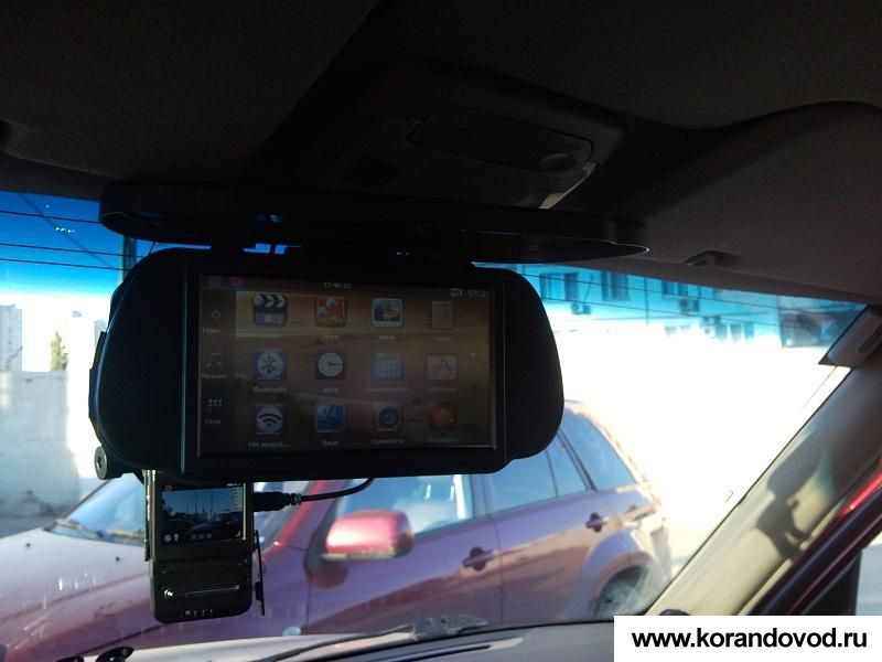

captainandy Опубликовано 24 сентября, 2011 Опубликовано 24 сентября, 2011 (изменено) Поставил вчера очередное чудо китайской индустрии.Зеркало с дисплеем на 7 и жпс.Родное зеркало пришлось перевернуть,а то обзора вообще не остается Да и регистратору теперь другой кронштейн надо, выше поднимать. В комплекте с зеркалом еще парктроник и камера,4 датчика и камеру в задний бампер поставил, до переднего руки не дошли. Изменено 24 сентября, 2011 пользователем captainandy
иванко Опубликовано 24 сентября, 2011 Автор Опубликовано 24 сентября, 2011 Уффф!Ничего себе! А как это хозяйство одновременно работает?
Шевцов Опубликовано 24 сентября, 2011 Опубликовано 24 сентября, 2011 Уффф!Ничего себе! А как это хозяйство одновременно работает? а просто как зеркало оно работает?
captainandy Опубликовано 24 сентября, 2011 Опубликовано 24 сентября, 2011 (изменено) Просто как зеркало-эт если не включать и крышку закрыть. Изменено 24 сентября, 2011 пользователем captainandy
