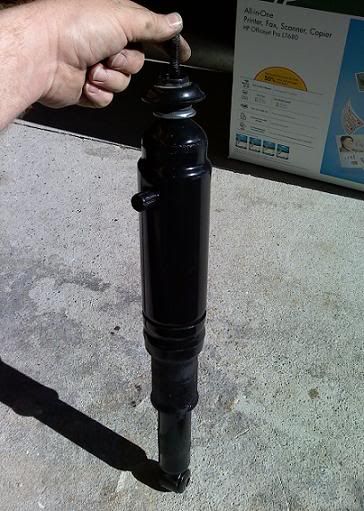

извеняйте меня что тема про торсы перетекла плавна в пневму) просто не хочу кучу тем создавать, во на чё наткнулся:
это стойка Monroe Air Shock
Размеры в сжатом положении 12.750 максимум 21.375 наверное для передка это большеватые размеры, но судя по каталогу там есть минимальный от 9,5 дюймов до 18,170. то есть на передок можно подобрать, правда не вот например не знаю штатные размеры нашего переднего аморта ни кто не подскажет???
ну а вот как эту стойку поставили в ЖУКа:
да я понимаю что жук наверное раза в 2-3 легче штатной муськи но думаю резина выдержит и для поднятия мусика нужно будет просто большее давление.
ни кто такими вещами не баловался?
безумно хочу на штатную муську сделать пневмоподвеску, с задом всё понятно и просто это не обсуждается, основной затык с передком.

т.е. если я правильно понял ставим это и снимаем торсионы так чтоль?
я запутался
я полагаю к ним tit компрессор надо или гидронасос?какая общая сумма выскакивает?не подсчитывал Петро?
а что за ТИТ компрессор? ну там где я смотрел там простые компрессоры, ну думаю в 30-ку можно уложится.
нужен компрессор типа беркуа 20-ого или сразу агрессора брать с рессивером на 8 литров, делать автоматику чтобы качала его до 5-6 атмосфер, клапана и электронное управление в виде кнопочек типа как на стеклоподьёмнике, это всё пусть даже в 10-ку, далее стойки передние ну пусть с доставкой это ещё 10-ка ну и задние баллоны тоже 10-ка в принципе это по максимуму.
возможно придётся чуть чуть расширять внутреннее пространство в верхнем рычаге ну там не много миллиметров 5 снять по кругу и всё, торсионы не снимать а просто ослабить их так чтобы на них машинка стояла сильно просевшая это позволит разгрузить эти стойки.
может я где-то что-то не учёл вы напишите пока время есть, всё равно этим буду заниматься не раньше чем летом.
