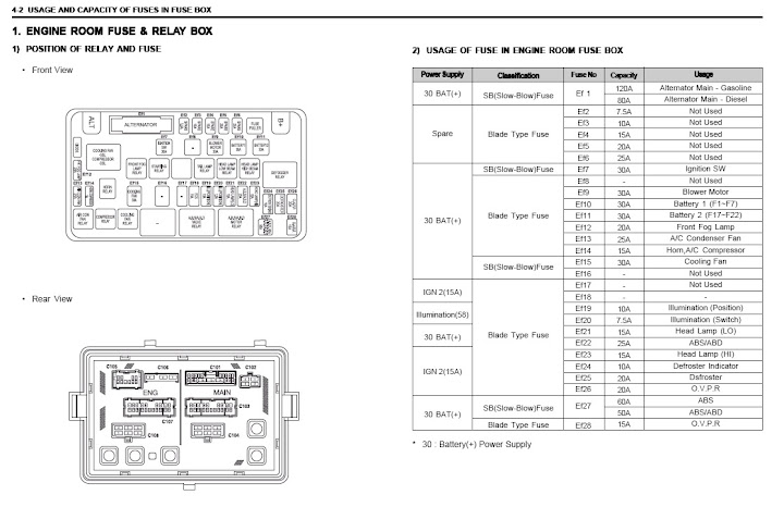

Схема
Вот схема блока предохранителей IGN2 появляется при включении зажигания. Ilumination при включении габаритов

Приобрел ДХО, фото в галерее. В комплекте сами фонари, крепеж, релюшка, проводка, сертификат соответствия (возможно липа). Подключал напрямую к АКБ, светят ярко. Собственно вопрос в месте подключения двух управляющих проводов релюшки (один на включение при заведенном двигателе, другой на отключение при включении основного света). Возможно подключить первый к проводу генератора или к датчику давления масла, второй на самой фаре, но проще без разрезания проводов наверное к блоку предохранителей и реюшек Просьба указать конкретно в моторном отсеке с местом и цветом проводов, если кто знает, куда наиболее просто подключить. Если до выходных не будет ответа придется самому экспериментировать.

разъем 103 нога 21 в релейном блоке под капотом - это + от клеммы D генератора идет на лампу контроля зарядки в приборке.

да посадите управление релюхой на провод контроля гены.он при работе дает + коды стоит -
Спасибо за помощь, просьба на картинке релейного блока тыкните где это "разъем 103 нога 21 в релейном блоке под капотом". Просто если Вы знает конкретное место, зачем еще кому то эксперементировать с поиском, понятно что это халява, но я думаю это еще кому нибудь облегчит поиск. Еще раз спасибо.
В 103 разъеме нет 21 ноги, которая идет с генератора на лампочку, или я не так что то понимаю. Или может проще к фишке генератора подключиться.
Ребята! посмотрите мое видео, выложенное на странице №3 помоему данной темы, где штатные противотуманки включаются при запуске двигателя (управление на реле приходит с генератора). Юзаю уже долгое время, нареканий к работе нет :blink:
действительно нарисовано 20, а в описалове 22 pin. Ну тогда 12 нога в разъеме С107, он рядом. на нее приходит черно белый провод как раз с генератора
