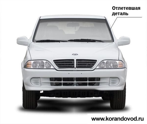

IL-14 Опубликовано 22 января, 2011 Опубликовано 22 января, 2011 (изменено) В четверг на Новорижской трассе на скорости 120км\ч отлетела пластиковая накладка лобового стекла (точного названия не знаю, по бокам они функцию нащельника выполняют). Никто не в курсе, есть ли аналогичные от Муси и каталожный номер в Экзисте (надежды на запчасти от тагаза мало {на этом месте могла бы быть нецензурная брань а адрес азовских "умельцев" })? Изменено 22 января, 2011 пользователем IL-14

IL-14 Опубликовано 22 января, 2011 Опубликовано 22 января, 2011 Чес гря,у моего РП тоже одна накладка(левая вертикальная)держиться хреновастенько... приклеить её что ли? Именно левая (с водительской стороны) у меня и полетела навстречу едущему сзади лендкрузеру. Приятного мало. Фотка с деталюхой:

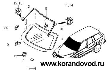

IL-14 Опубликовано 23 января, 2011 Опубликовано 23 января, 2011 (изменено) А чо с лэндкрузером случилось?Перевернулся что ли? ЛК чудом выжил, совершив маневр уклонения от атаки. Иванко, твоё ЧЮ я уже оценил. Впечатлен, нет слов! Вот если б ты мне еще подсказал каталожный номер детальки (или хотя бы её официальное название), а то я пока не являюсь счастливым обладателем Руководства по ремонту РП. Поиск в тырнете по парметрам "пластмассовая хрень с водительской стороны лобового стекла" результатов пока не принес... Изменено 23 января, 2011 пользователем IL-14
xline1 Опубликовано 23 января, 2011 Опубликовано 23 января, 2011 Дет.10 =№7913205001 по каталогу Ssang Yong, стоимость в екзисте: 380..890 руб. Можешь посмотреть в Барахолке - вроде как было несколько РП на разборе.
