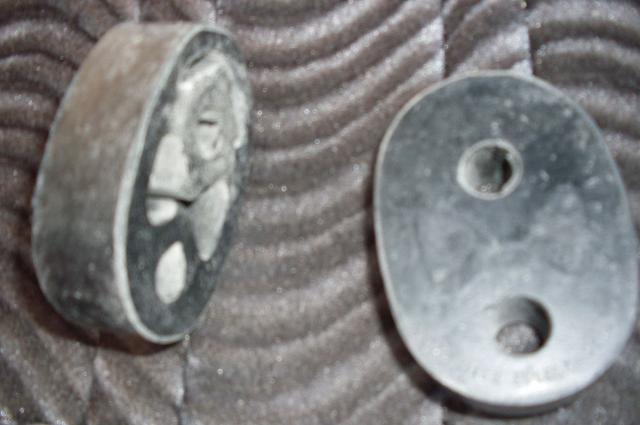

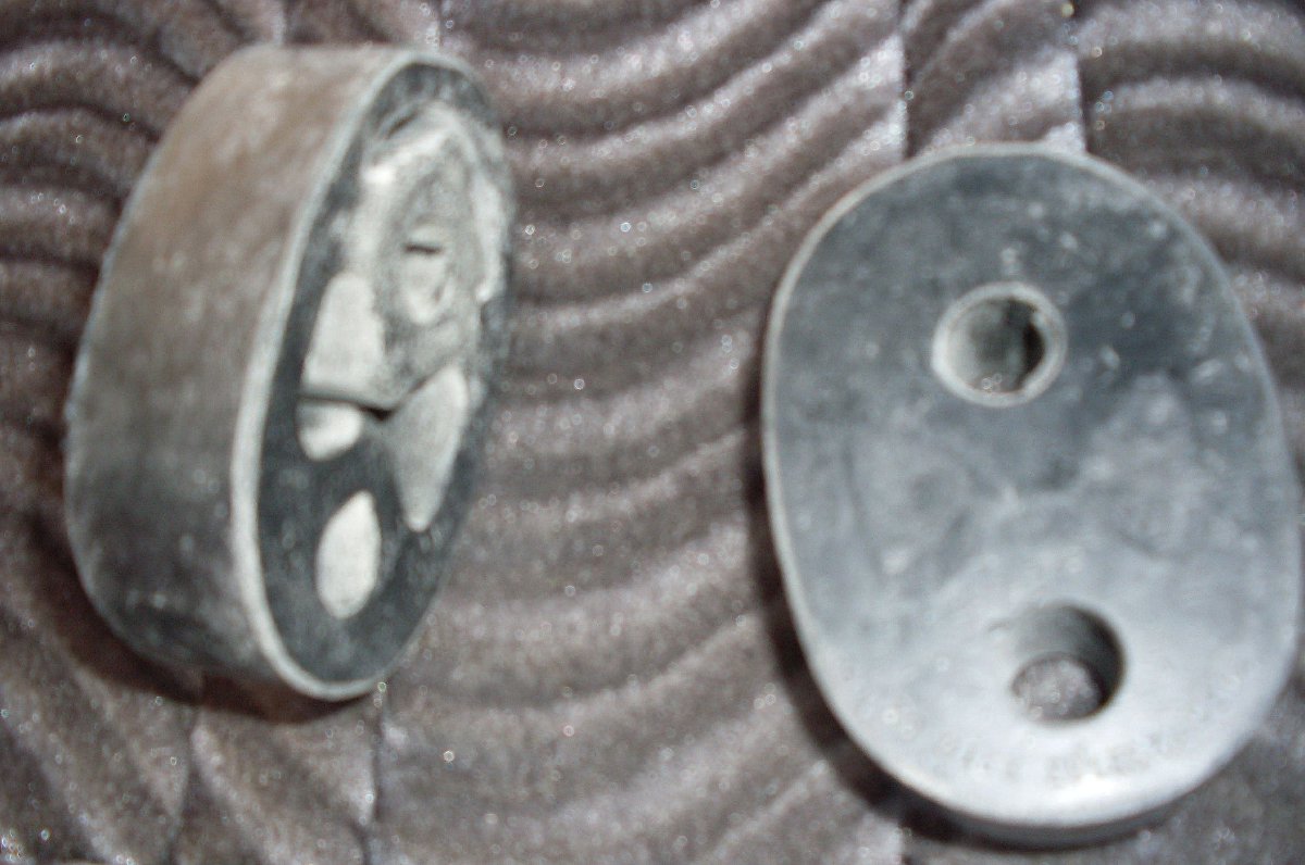

Vitali Опубликовано 14 июля, 2010 Опубликовано 14 июля, 2010 (изменено) Затарахтело внизу под водительским сиденьем, как пустой таз тянут по дороге. Посмотрел - оборвались 2 резинки крепления среднего глушителя. При обращении в "Кореану" их не оказалось. Заменил их на резинки крепления глушителя от Газели нового образца номер 3105-17........ Фотки прилагаю. После замены неприятный звук исчез. Изменено 14 июля, 2010 пользователем Vitali
Reg 56 Опубликовано 14 июля, 2010 Опубликовано 14 июля, 2010 Затарахтело внизу под водительским сиденьем, как пустой таз тянут по дороге. Посмотрел - оборвались 2 резинки крепления среднего глушителя. При обращении в "Кореану" их не оказалось. Заменил их на резинки крепления глушителя от Газели нового образца номер 3105-17........ Фотки прилагаю. После замены неприятный звук исчез. А на каком пробеге оторвало? Резинки разные или они одинаковы,по фото вроде разные?
rinatus007 Опубликовано 15 июля, 2010 Опубликовано 15 июля, 2010 Затарахтело внизу под водительским сиденьем, как пустой таз тянут по дороге. Посмотрел - оборвались 2 резинки крепления среднего глушителя. При обращении в "Кореану" их не оказалось. Заменил их на резинки крепления глушителя от Газели нового образца номер 3105-17........ Фотки прилагаю. После замены неприятный звук исчез. А на каком пробеге оторвало? Резинки разные или они одинаковы,по фото вроде разные? На фото справа от газели слева от партнера -вроде
Vitali Опубликовано 15 июля, 2010 Опубликовано 15 июля, 2010 Затарахтело внизу под водительским сиденьем, как пустой таз тянут по дороге. Посмотрел - оборвались 2 резинки крепления среднего глушителя. При обращении в "Кореану" их не оказалось. Заменил их на резинки крепления глушителя от Газели нового образца номер 3105-17........ Фотки прилагаю. После замены неприятный звук исчез. А на каком пробеге оторвало? Резинки разные или они одинаковы,по фото вроде разные? Это я писал. Пробег 36 тыс. км. Резинки на фото обе от Газели - просто вид фас и профиль. А отличие только в конструкции - в РП она усиленная с обоих сторон, а у Газели с одной стороны см фото (т.е. более толстая заделка - расстояние от отверстия до края больше). Как ставить ?? Не знаю. На РП она симметричная - проблемы нет. Я поставил усиленной стороной вверх к кузову, а вниз более слабой - просто более легко ее натянуть на штырь глушителя. Как себя поведет - не знаю. Проездил еще только около 1 недели.
