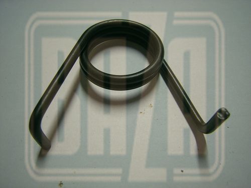

Drug Опубликовано 12 мая, 2010 Опубликовано 12 мая, 2010 Пружина педали сцепления от УАЗ Патриот один в один наша 1
