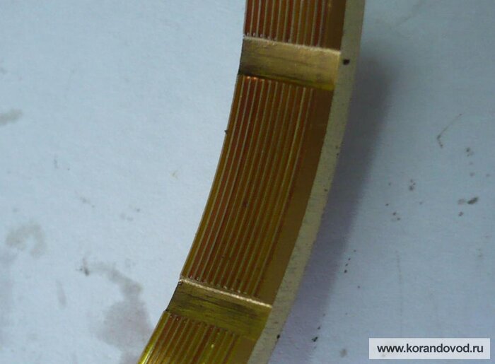

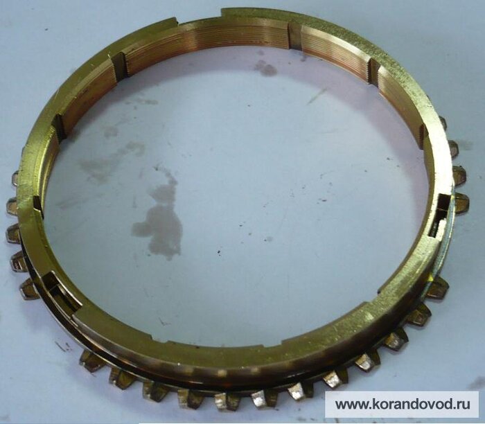

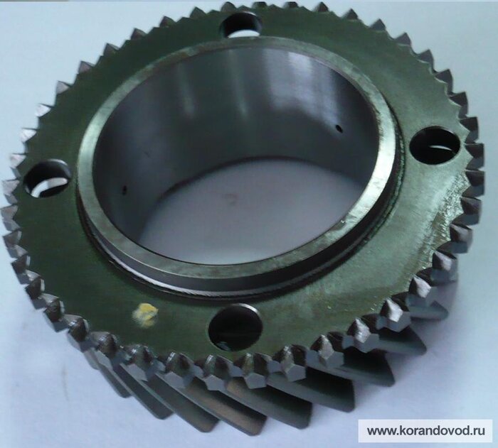

дилер Опубликовано 12 февраля, 2009 Опубликовано 12 февраля, 2009 Добрый день господа. очень интересная и на самом деле "горячая" тема до сих пор КПП на тагерах и партнерах. Мы являемся дилером нашего "ТагАЗА" и если честно такое отношение завода к данной проблеме нас также не устраивает, причем в острой форме. тут много ругают дилеров, хотя мы являемся лишь звеном цепи от завода до клиента. На самом деле правильно тут отметили, что дилеры сами не зают, что за КПП ставят на тагера и откуда ее выдергнули. альтернативные запчасти искать даже не знаем какие. коробку корандо я не видел но на ней точно нет отлитой надписи ТАГАЗ как на коробке тагера. сами синхронизаторы которые стоят с завода несколько отличаются от тех которые приходят, по этому меняется и шестерня третей передачи(могу выложить фото). ремкомплекты отсутствуют на складах тагаза уже давно, сегодя мы увидели только часть... (они продаются не комплектом, а как обычные запчасти каждый синхрон каждая муфта отдельно, это мы их меняем как коплект, причем советую менять синхронизатор сразу на вторую передачу) мы отремонтировали уже 5 коробок ни одной притензии от владельцев к нам пока не поступало, причем за 12 часов при определенном навыке можно отремонтировать 2 коробки и поставить их на место. единственное, хочу призвать к терпимости и дождаться запчастей. то что они идут из корее для меня очевидно, т.к. приход их на склад тагаза происходит одновременно с оригинальными корейскими "S-Y" запчастями. если у Вас возникнут вопросы, постараюсь ответить.

дилер Опубликовано 12 февраля, 2009 Опубликовано 12 февраля, 2009 первы три - новье которое присылают с тагаза. ниже то что сняли с коробки 1- шестерня з-й передачи 2- синхрон разобранный 3- синхрон в сборе 4,5 - шестерня и синхрон с коробки 6- износа синхрона с коробки нет. причем видно что синхрон то в идеальном состоянии, никаких потертостей, что говорит не о качестве запчасти а о конструктивной недоработке. по этому говорить о том что тагаз белый и пушистый никто не собирается.

Andrey_77 Опубликовано 12 февраля, 2009 Опубликовано 12 февраля, 2009 и в чем отличие конструктивные синронов из рем.комплекта от синхрона из коробки? вроде дилеры всем объясняют что в коробке одинарный и присылают двойной. на фотка я что то не разглядел различий между ними особых... т.е. вся фишка во внутреннем кольце получается что ли? и как это действует? извиняюсь за ламерские вопросы, но хочется понять сам принцип отличия и название дилера какое?
дилер Опубликовано 12 февраля, 2009 Опубликовано 12 февраля, 2009 разница между 3-й и 5-й фото по моему очевидна наружняя и внутреняя часть синхрона создают повышенное трение со средней частью которая вставляется в шестерню и происходит торможение вала теперь если и могут возникать ворпосы, то только по своевременной поставке запчастей тагазом и профессионализмом сервисов
