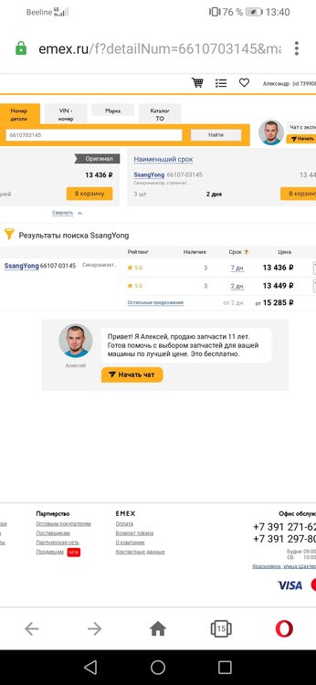

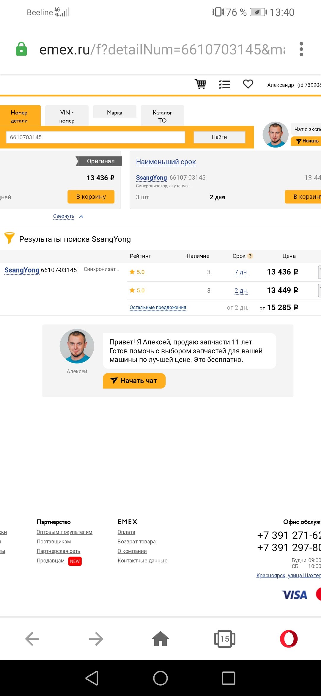

1 час назад, сашка сказал:
Лучше поменяй, цепь оборвет дороже выйдет, либо на разборках б.у найти.
Это для какого мотора? Как на свой подобрать не ошибиться?
12 минут назад, VovanSidorovich сказал:
Для нашего, что 661 что 662,они одинаковы, на фото коталожный номер есть же для заказа
