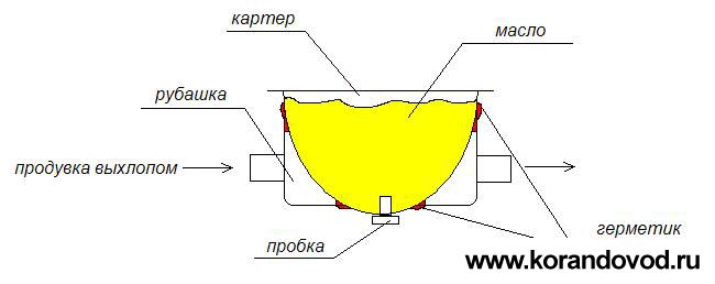

если выхлоп Бинара направить на коробку БТРа, чтобы грело, какие последствия могут быть?
никаких, кроме наледи
эффективности будет ноль
надо делать "рубаху" и через "рубаху" гнать выхлопные газы , при этом предусмотреть возможность слива конденсата
по ссылке ошибка
вот так вроде пролезло
картинка не моя , взято со стороннего форума

не делал никаких рубах.развел выхлоп в поддон двигателя и коробку(на хонде)выхлоп изолировал асбестовой нитью.выхлоп вплотную к агрегатом.-23 пока полет нормальный.поглядим в морозы.до этого был настроен тока в поддон мотора.наледи будет море с коробами.
