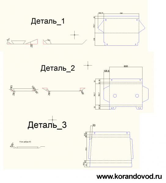

Andre Опубликовано 5 мая, 2012 Опубликовано 5 мая, 2012 (изменено) Технопарк-Енисей на Северном шоссе задубльгись Мы делали почти 3 года назад сразу 12 комплектов с разработкой чертежей, поэтому цена вообще неактуальна Болты в любом месте М10х30 и гайки с шайбами к ним, на 3 листа надо купить 6 болтов, и 4 штатных Изменено 5 мая, 2012 пользователем Andre

Andre Опубликовано 5 мая, 2012 Опубликовано 5 мая, 2012 (изменено) 4-ый лист не бери и толщина какая? мы из 3мм делали Изменено 5 мая, 2012 пользователем Andre

Yanik Опубликовано 5 мая, 2012 Опубликовано 5 мая, 2012 нее, 50 на 100 это на кенгурин я взял. где то чертежи защиты на компе на работе, щас по пробкам обратно приеду, напишу размеры. в вираже один рез 30р. лист тройки шириной 125 мм 4ки 100мм.. страна у нас такая, все хотят мало делать и много получать

Yanik Опубликовано 5 мая, 2012 Опубликовано 5 мая, 2012 а вобще считаю что рациональней купить шериф или альфеко. третий лист шерифа переделывается под нас, у соседа так. по цене материала что железо что алюминий, стоит одинакого. цена считается по весу, ал в три раза дороже и на столько же легче, варить да, дороже, хотя для защиты ничего варить не надо

Yanik Опубликовано 5 мая, 2012 Опубликовано 5 мая, 2012 2 й лист 80на 55,9 3 й лист 80 на 56,8 Ян а чего у всех здесь народу с мостов и коробок сапуны выведены и гены подняты? чтоб воды и грязи меньше попадало в агрегаты. у меня гена на месте стоит.
Andrey_R Опубликовано 5 мая, 2012 Опубликовано 5 мая, 2012 А на мусю такие же чертежи или менять что то надо?
awen Опубликовано 5 мая, 2012 Опубликовано 5 мая, 2012 Спасибо хорошая инфа а 1 ? картинки взять 2 й лист 80на 55,9 3 й лист 80 на 56,8 нашел шерифовские на сайте у покрова 3 мм http://www.karter.ru/upload/iblock/c37/s_1_2min.jpg вот эти же такие у Андрея стоят?
