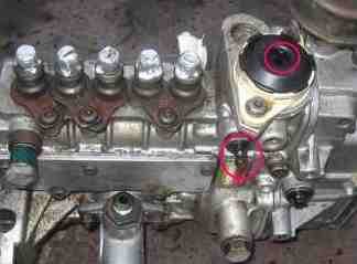

ТНВД имеет две трубочки: глушения - сверху,
регулировка оборотов - с заднего торца.
Тебе нужна глушилка, она сверху ТНВД. От нее и пляши!

Проверь на ТНВД положение рычага, который рейку задвигает. Бывает "глушилка" зависает и рейка остается в положении "СТОП". Как раз похоже на твой случай: насос подкачки качает, а плунжера нет.
вверху обвел куда вакум для глушения подать.
внизу обвел ее надо крутануть для глушения (против часовой?)
Про нее МаксАлекс говорил ?
