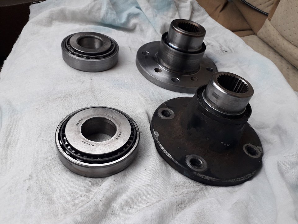

Сальник хвостовика заднего моста КСЦ
Серьезная штука, по сравнению с родным.   Как видно настоящий сальник Дана44 имеет защитную железку. На наших же мостах подобная железка для защиты внешней кромки сальника одета на фланец. Поэтому при установке такого сальника, нашу железку с фланца надо снять.

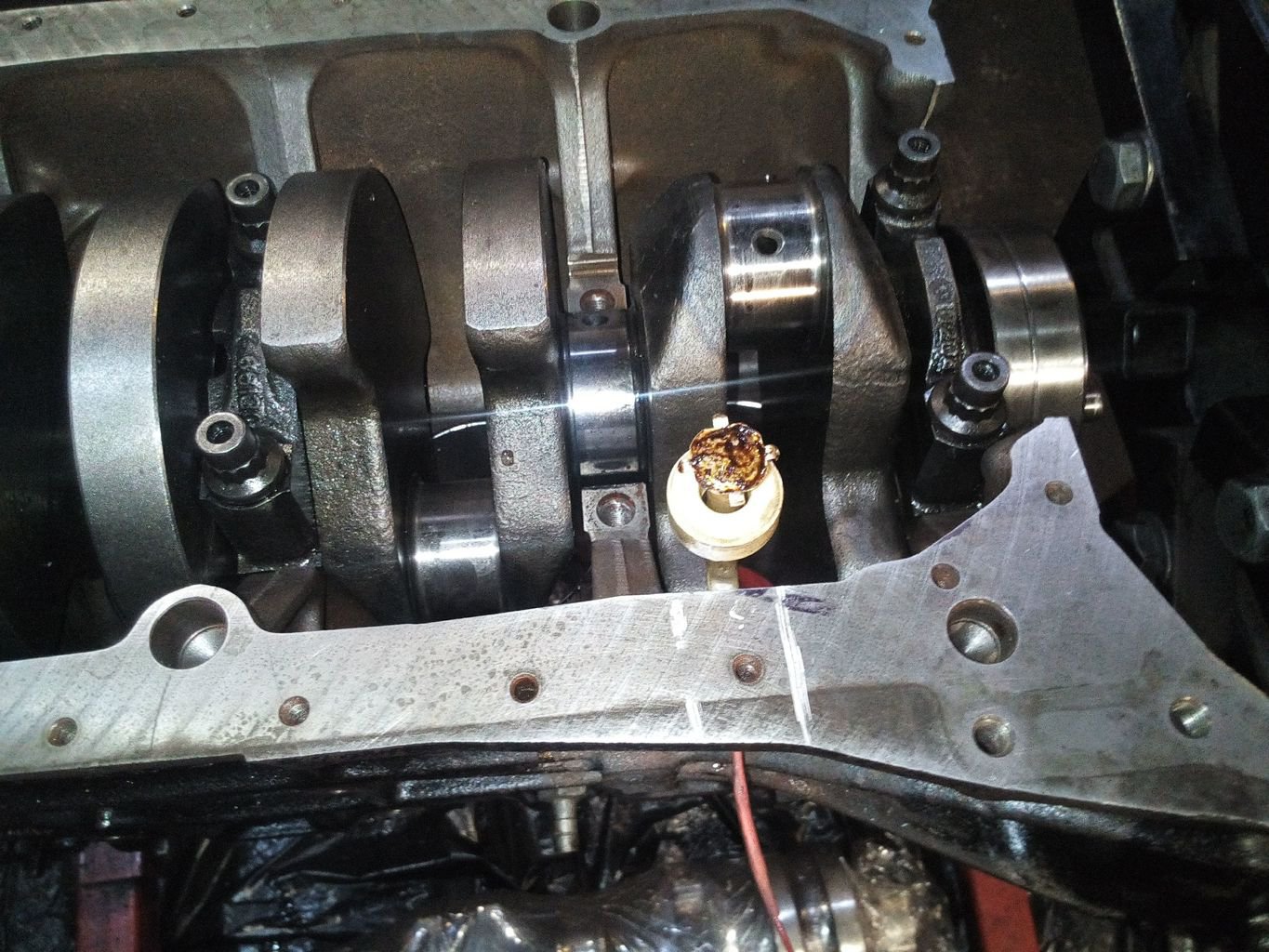

Обычный вечер ужасов
Продолжаем препарировать вот этот моторчик. Старая головка пошла в утиль. Складывается ощущение что в этой машине собраны все ошибки и неисправности, которые могут быть на Корандо.   Отремонтировали другую головку   Плоскость шикарно получилась. Шесть соток всего сняли   Народ загоняется по поводу масла, исписано десятки страниц на форуме, перечитана куча статей отзывов и обзоров. Но хозяин машины не из трусливых. Вот такое масло обнаружено в багаж
