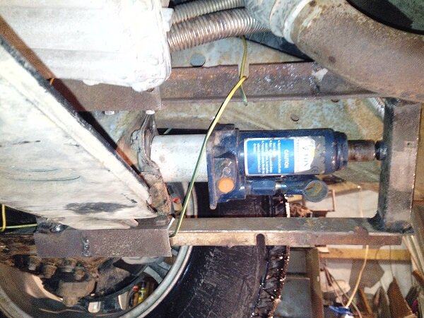

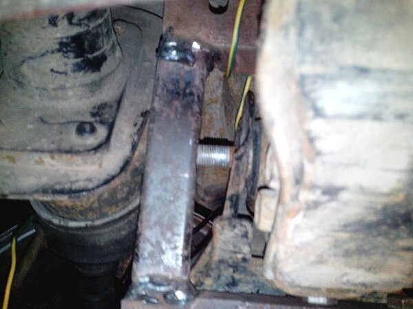

Mikle69 Опубликовано 18 января, 2016 Опубликовано 18 января, 2016 Рамка из швеллера и домкрат, бутылочка гидравлическая - вот и счастье.Ещё ни разу не подводили при запрессовке. 1
РОСТО Опубликовано 18 января, 2016 Опубликовано 18 января, 2016 Рамка из швеллера и домкрат, бутылочка гидравлическая - вот и счастье. Ещё ни разу не подводили при запрессовке. такая же штуковина сварена)) вещь!!!

nigorod Опубликовано 1 февраля, 2016 Опубликовано 1 февраля, 2016 Только прогонка резбы мечиком и плашкой помогла, после выкручивания соединение так нагрелось - в руку не взять. А вот болт рычага мне пока не поддался, и давил, и перфоратором долбил, и болт на 12 приваривал к шляпе - крутил через трубку с шайбой- всю резьбу сорвало, а болт ни на миллиметр не сдвинулся. Плюнул и собрал все обратно. На следующей попытке буду рамку делать и более ядреный болт использовать, надо сказать жуткий узел. Сайленты верхнего рычага были прилично пожеваны.

nigorod Опубликовано 9 марта, 2016 Опубликовано 9 марта, 2016 3 тонный сломался, 5 тонный сломал рамку. Только нудное пиление полотном по металлу помогает. Садисты машину делали.
