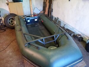

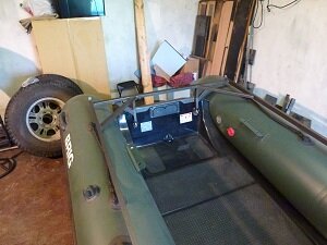

nigorod Опубликовано 8 апреля, 2012 Опубликовано 8 апреля, 2012 Ну вот, от безделья начал лодку уродовать. Приклеил сегодня усилитель киля - немного позорно получилось и малость кривовато, но зато не будет мандража во время эксплуатации при наезде на камушки, брёвнышки и т.д.
иванко Опубликовано 8 апреля, 2012 Опубликовано 8 апреля, 2012 Ну вот, от безделья начал лодку уродовать. Приклеил сегодня усилитель киля - немного позорно получилось и малость кривовато, но зато не будет мандража во время эксплуатации при наезде на камушки, брёвнышки и т.д. зачот!

sem Опубликовано 10 апреля, 2012 Опубликовано 10 апреля, 2012 Ну вот, от безделья начал лодку уродовать. Приклеил сегодня усилитель киля - немного позорно получилось и малость кривовато, но зато не будет мандража во время эксплуатации при наезде на камушки, брёвнышки и т.д. Это что приклеил? Тож киль надо усиливать. У меня алюмишка. Можно попробовать пропаять. Уже затарил припой "А" Потеплеет бум пробовать.
nigorod Опубликовано 10 апреля, 2012 Опубликовано 10 апреля, 2012 Усиливающая килевая лента для ПВХ лодок, наверное на "люминьку" такая не подойдёт. Стоимость ленты - 65 рублей/метр, но это копейки, главная засада в данной затее - клей. Штуки три разных попробовал - один к пластику хреново липнет, другой к ленте. Пришлось раззориться на дорогой 3М.

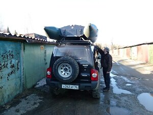

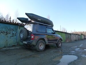

nigorod Опубликовано 15 апреля, 2012 Опубликовано 15 апреля, 2012 (изменено) Сегодня испытал "приблуду" под названием "Загрузи риб в одно рыло". Вердикт - всё очень даже реально! Сам процесс снять не мог т.к. во время закатывания в самом деле был "в одно рыло", но принцип такой: 1. подкатываю лодку (на съёмных колёсах) к машине; 2. подымаю её за морду и ставлю на задние баллоны (думал будет тяжело, но ничего с моей комплекцией 72кг оказалось несложно); 3. наваливаю раму на ролики и закатываю толкая в транец. Для местного водоёма такой вид транспортировки вполне сойдёт, ну а в дальняк буду сдувать баллоны. Изменено 15 апреля, 2012 пользователем nigorod
