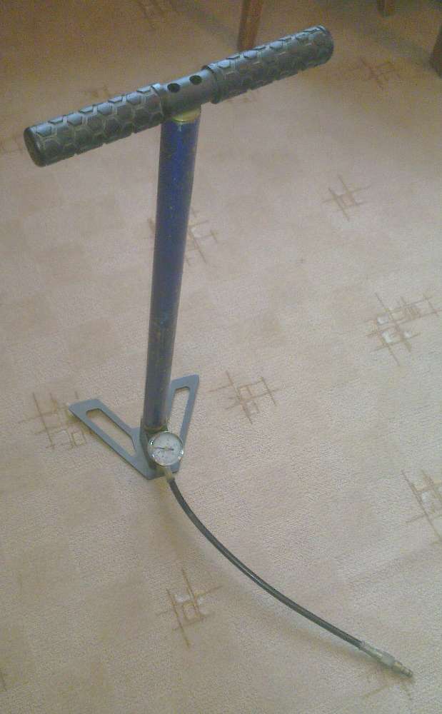

Ребят, это все херня! Мой "пиписячный" насос 250атм качает!, не 2, не 8 и не 25, а 250! И шланг выдерживает.
А еще он китайский )
Изменено пользователем pavel_kab
ручной насос на 250 атмосфер?! и чего он качает?
воздух!
у мотоциклистов с модными стойками идет насосик, размером поменьше, ручной..
На самом деле этот насос для PCP пневматики(оружие). Там 200атм нормальное рабочее давление. Конструкция у него довольно хитрая, 3х камерная, и качать даже маленькие объемы вроде 200см^3 довольно долго приходится, но не тяжело.
