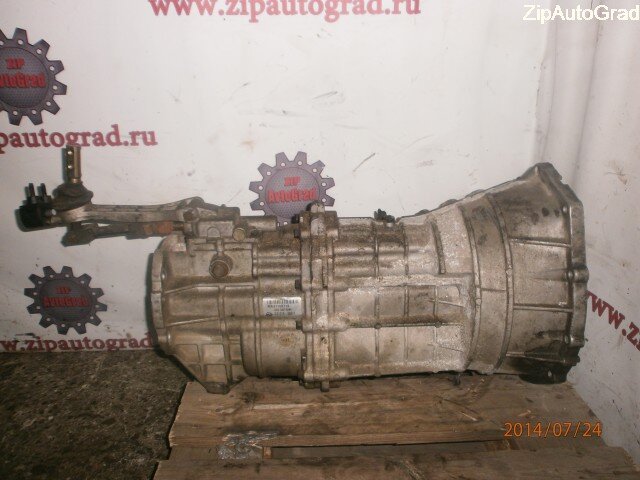

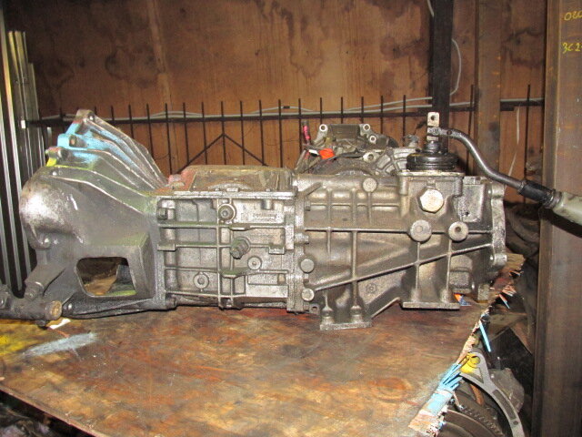

привет всем, запутался я совсем. предлагают такие два ворианта, что из этого без пробдем подойдет на мой тайгер, зарание спасибо.
Первое фото это длинная коробка идёт на Муссо.
На тагер второе фото
большое спасибо, за скорый ответ. буду брать вторую. о да, там с подушкой я так понимаю что то напутано, на тагазе вроде другое крепление?
А эта длинная коробка на РП встанет? или на РП надо искать короткую как для тагера?
На второй фотке коробка под Тремековскую кулису, на Тагере кулиса другая, крышки кулис тоже разные.
