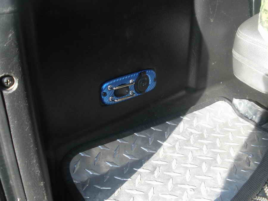

А какой предохранитель стоит в этой цепи освещения багажника?
Компрессор-то хотя бы выдержит?
По хорошему так к прикуривателю цеплять розетку надо. Я так собираюсь.
Розетку где взял? На разборках? В магазинах чего-то не попадается....
По хорошему лучше провод от акума отдельный кинуть и предохранитель по потребности. Зачем лищней раз перегружать и без того хилую проводку.
Я себе так и сделал Правда плафон всвязи с его полной бесполезностью в штатном месте,повесил над дверью.
я давно его уже туда перенес, как "унитаз" от третьего ремня демонтировал и дырку от него в потолке закрывал...
У меня потолок целый без дырок поэтому сделал плафон на базе светодиодной ленты.
И питание взял с того же протянутого провода, а штатный отключил нафиг, а то бывает
надо из салона в багажнике пошарить, а концевик двери не даёт)
Компрессор и насос для лодки/матрасов "держит" без проблем!
А розетку такую брал тут, правда ждал недели 3!
