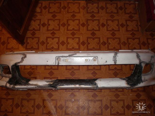

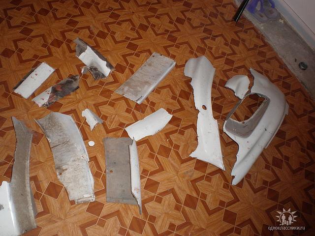

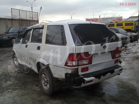

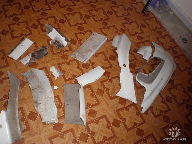

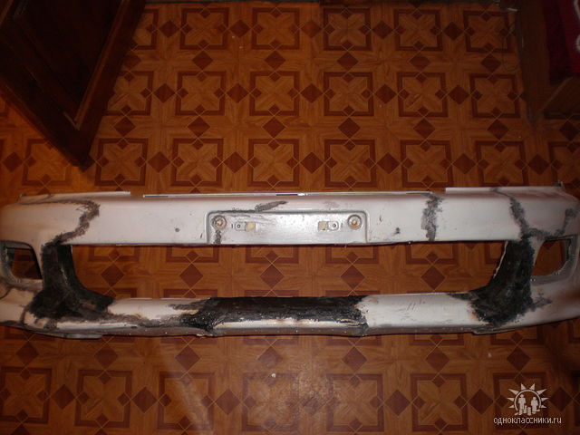

DEM888 Опубликовано 29 марта, 2010 Опубликовано 29 марта, 2010 Вообще интересно бы узнать из чего делают теперяшние накладки бамперов. Действительно очень много владельцев РП пишут имено про раскалывание бампера. На старых муссо бампер расколоть было очень трудно. Вмятину сделать - да, коробление местное и трещины локальные в месте удара - да, но чтоб именно осколки, такого не попадалось. При хороших ударах, там понятно, любой бампер ломается, но вот при слабых воздействиях... Возможно, замена состава пластика изготовителем (Китаем?) с согласия заказчика (ТагАЗа) это и есть основа снижения себестоимости. Пластик на бамперах РП реально жесткий и соответственно хрупкий, особенно перед трескается над противотуманками (сам имею такой трабл), а вот зад покрепче думаю из-за конструктива бампера. Там где ломается впереди пустота за пластиком, получается простая пластиковая накладка. На нахимовском говорят за эту зиму бамперов 10 поменяли из-за сугробов, цена передней накладки по-моему в районе 7 т.р., один вроде у них был в наличии. Думаю надоть трещину заварить пока совсем не отвалилась, а вообще конечно лучше силовичок или хотя бы кенгурин какой поставить, токо это гиморно.
apurimac Опубликовано 1 апреля, 2010 Опубликовано 1 апреля, 2010 Пластик на бамперах РП реально жесткий и соответственно хрупкий, особенно перед трескается над противотуманками (сам имею такой трабл), а вот зад покрепче думаю из-за конструктива бампера. Там где ломается впереди пустота за пластиком, получается простая пластиковая накладка. На нахимовском говорят за эту зиму бамперов 10 поменяли из-за сугробов, цена передней накладки по-моему в районе 7 т.р., один вроде у них был в наличии. Думаю надоть трещину заварить пока совсем не отвалилась, а вообще конечно лучше силовичок или хотя бы кенгурин какой поставить, токо это гиморно. Кстати, задний тоже ерунда приличная. У меня дочь что-то зацепила его боковой частью, просто покатившись назад с горки- как понимаете, сильного удара быть просто не могло. Развалился точно так же, как и передний бампер при маневрах о сугроб. И вот вопрос: а есть ли смысл менять один хрупкий бампер на другой? Может быть лучше все-таки от Муссо попробовать?
Bizlink Опубликовано 2 апреля, 2010 Опубликовано 2 апреля, 2010 Пластик на бамперах РП реально жесткий и соответственно хрупкий, особенно перед трескается над противотуманками (сам имею такой трабл), а вот зад покрепче думаю из-за конструктива бампера. Там где ломается впереди пустота за пластиком, получается простая пластиковая накладка. На нахимовском говорят за эту зиму бамперов 10 поменяли из-за сугробов, цена передней накладки по-моему в районе 7 т.р., один вроде у них был в наличии. Думаю надоть трещину заварить пока совсем не отвалилась, а вообще конечно лучше силовичок или хотя бы кенгурин какой поставить, токо это гиморно. Кстати, задний тоже ерунда приличная. У меня дочь что-то зацепила его боковой частью, просто покатившись назад с горки- как понимаете, сильного удара быть просто не могло. Развалился точно так же, как и передний бампер при маневрах о сугроб. И вот вопрос: а есть ли смысл менять один хрупкий бампер на другой? Может быть лучше все-таки от Муссо попробовать? Реально и я на прошлой неделе попал на подобное , во дворе , возле подъезда стащило вправо и уперся в столбик забора... По итогу, трещина в бампере, над местом для туманок..., буду делать

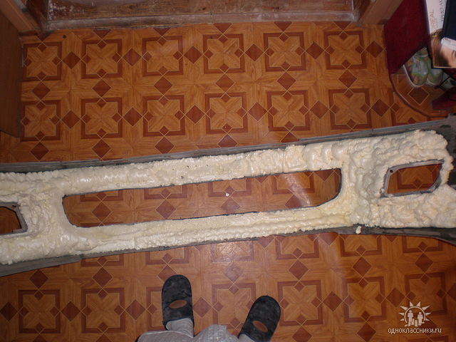

labean Опубликовано 2 апреля, 2010 Опубликовано 2 апреля, 2010 (изменено) а если по пробовать усилить бампера пеной монтажной? будет эффект? Изменено 2 апреля, 2010 пользователем labean
