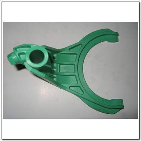

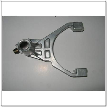

доброго времени суток.покурил всю тему-мозги опухли.проблема такая - накрылась вилка раздатки(бала уже варена кем-то)номер на родной 13-54-096-002!!!!нигде не бьется.может кто подскажет номер замены.в экзисте по моему году-1995- 1354596001-подойдет или нет?
выдает еще замену Вилка кпп porter 47340-4B000.по фотке вроде похоже.вот сижу ломаю мозг подойдет не подойдет
никто не мучался что-ли этой проблемой?
Поглядел в каталог,а там вилка(FORK) в двух вариантах,позиция 12 и 14.
Эта 1354.596.001
А вот эта 1354.096.003
А по годам 1994-2005
12 включение пониженой , 14 включение передка
