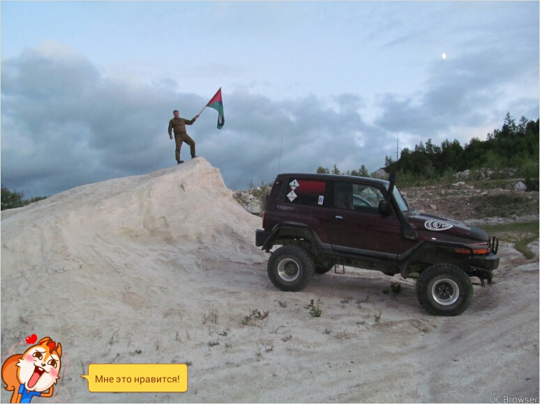

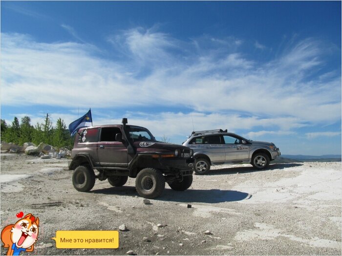

вот вы запи...делись :) ,на дальняк не ездят? 2500 от дома,общий пробег за 2е недели (включая 8 слёт)около 8000км.
  • +1 2
кхм, и зачем при этом бодик демонический? И таких колесьев хватит в ипенях не болотных....
deleted (успел, :biggrin: )
Изменено пользователем Strory
это 35 колёса для асфальта,для болот 38 богеры
а я чем крут? я тут не крутостью мерюсь.машина очень хороша,нужны доработки,но это мелочи.
