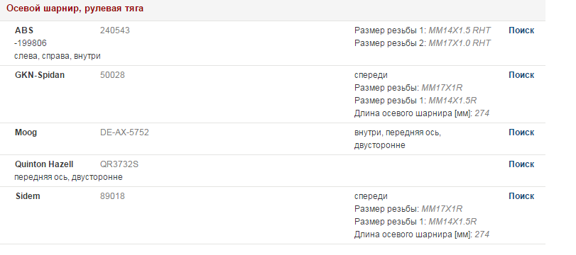

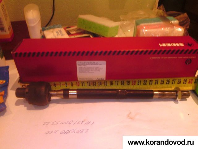

Заказал на рейку TRW рулевые тяги Sidem 89018.
Трабл такой, что длину в каталогах по этим тягам пробивает 274мм. Других аналогов 292мм.
Подскажите станут ли?
Изменено пользователем andreytm
Ну вариантов то всего два (с)
Как оказалось один вариант. :biggrin: Видимо бельгийские китайцы померили установленную на автомобиле тягу т.е. не учитывая резьбу в рейке. Настоящая (полная длина) 292 мм.
