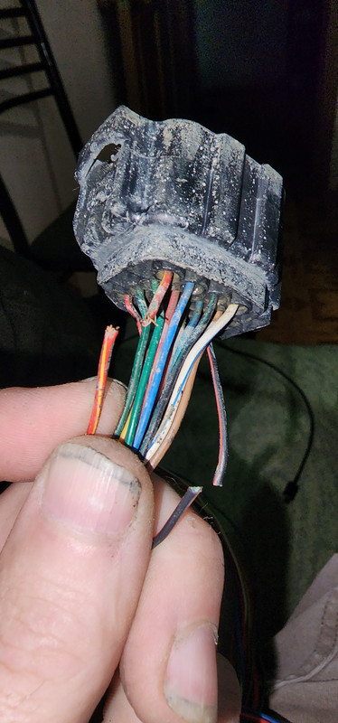

Короче распотрошил всю проводку и разьемы на акпп.пару проводов треснули и отгнили, и разьем,который втыкается в акпп был полный глины и соединение мапа/папа были окислены и с плохим контактом.все запаял,загерметизировал и пролил клеем Т-7000.И это надо сделать каждому с акпп,кто ездит по лесу и в брод.и обязательны металлические защиты акпп и раздатки.иначе грязь и вода заливают в разьемы воду с глиной,что и приводит к неисправностям акпп и управлению раздаткой.

15 часов назад, игорь тайгер сказал:
Такого не происходит если разъёмы правильно собраны. Абсолютно герметичны! Ваш случай не является показателем! Вопрос как при сгнившей проводки вы не видели ошибок в блоке? Потому что блок 100% выкидывает ошибки при малейших неисправностях. Вода в разъёмы MLPS 100% приводит к ошибки оного.

В краснодарском крае нет ни одного СТО,кто бы смог прочитать ошибки акпп
23 часа назад, bez_umec сказал:
Это было-бы так, если-бы тагазовские провода не были такими хреновыми. Изоляция, со временем, трескается сама по себе, ну а дальше провода гниют.

В 10.01.2023 в 08:31, MaxAlex сказал:
Сгорела коробка
Поменял проводку от коробки,что с тремя разьемами,все ошибки ушли и коробка поехала как новая без пинков
  • +1 2
На косе с разборки,на разьеме,который в коробку втыкается,пины были черные.замочил в уксусе с солью,они побелели и появился контакт
