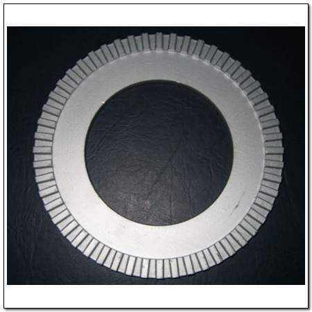

Всем привет, помогите, не могу найти гребенку abs на переднюю ступицу, вот код 4894105001X (по нему нет запчасти ни в роско ни в автодоке), вот фото. Дайте код аналогичной запчасти которая есть в наличии.4894105001X.jpg
1 минуту назад, Роман90 сказал:
Может его можно в тисках выпрямить?
6 часов назад, Роман90 сказал:
На Москвоских помойка-разборках полно такого товара вместе со ступицами обычно отдают 840 руб :)
http://евроавто.рф/parts/used/model=2077836789/7730335/
Спс, мне просто старый отдохнули и приварили к ступице. Все норм.
