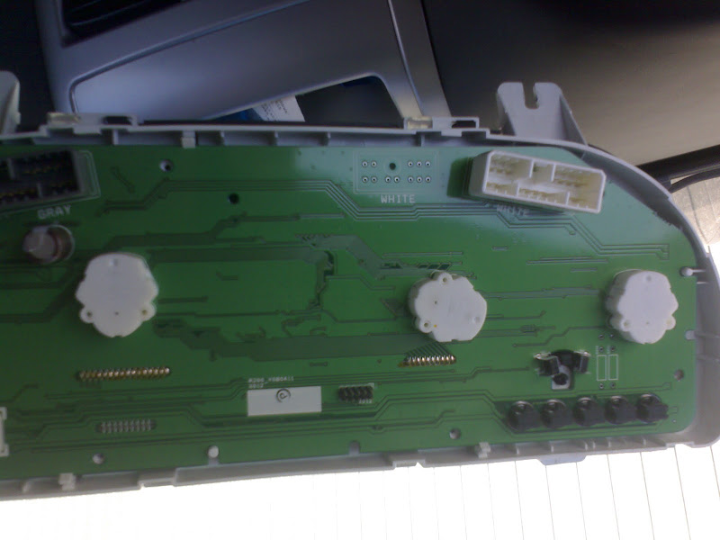

Помогите добраться до заветной лампочки.
Приборную панель снял, заднию крышку снял и всё, там плата, как её снять?
10032011128.jpgРазбирали панель, там лампы меняются без съема платы (черные фишки внизу платы) остальное на светодиодах
И как быть? :biggrin:
Обратись к Rinatus.Он любитель разбирать панели и паять светодиоды.Правда он может быть в отъезде,но без форума он жить не может :biggrin: ,думаю откликнется :br: .
