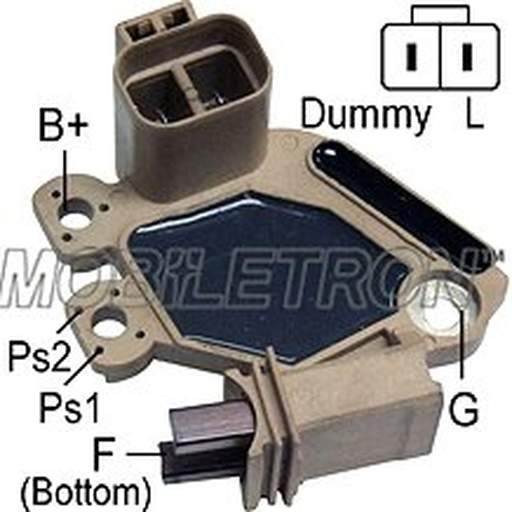

Возникли проблемы с регулятором напряжение на РП 2,3. Хочу его заменить, но не где не могу найти и аналогов тоже нету. Может кто сталкивался с такой проблемой?
генератор вот такой
Регулятор вот такой:
А на  этом рыжем  номер есть? Вот тот что справа похож.
Cargo 236224 легко бьется в экзисте.
Я его уже находил. там разъем совершенно не такой как у нас.
Изменено пользователем TaGerMan
Ты так и не ответил...на твоей рыжей фотке есть номер где-нибудь ещё?
Есть еще номер колпачка который щетки закрывает. А бьется только один номер Valeo 2541668, но нигде его нету, а заменители которые предлагают не подходят. Сегодня поеду в стартерок обещали попробовать подобрать.
По рыжей фото создается впечатление,что в нижней части есть еще номера.Номер 2541668 похоже сам регулятор,а у конструктива номер другой.Самое интересное что  сайт Валео не знает этого номера.Кросы ведут к аналогу 593290, этот номер Валео знает,но фото не даёт :bw: пипец.Через другой каталог картинка тот что справа.
То что справа он без разъема. В стартерке так и не подобрали мне регулятор. Что делать вообще не знаю, получается надо выкидывать генератор из-за не работующего реле.
236224 не думаю, что из-за разъёма другого надо покупать нового гену. Припаиваешь провод к контакту регулятора, заливаешь герметиком разъём, и выведенный провод сращиваешь с родным проводом приходящим к гене как тебе вздумается. Так не дешевле? Ну и ещё можно раскидать гену и для профилактики подшипники заменить )))).
Подшипники уже поменяны. Ситуация вообще не понятна вариантов реле миллион, а именно такого нету.
Едь к электрику, от щеток пусть кинет на обычную выносную релюху # 3702. Саму релюху в удобном месте под капотом. И будет тебе счастье. Хорошо что стартер у нас простой, а ля жигули. :)
